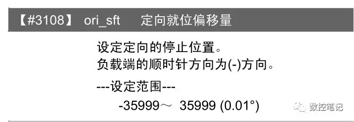

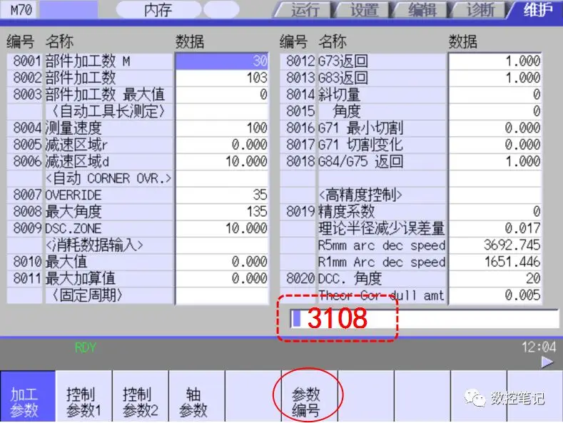

三菱M70数控系统主轴定位角度是3108
三菱m70的主轴定位角度调整方法:

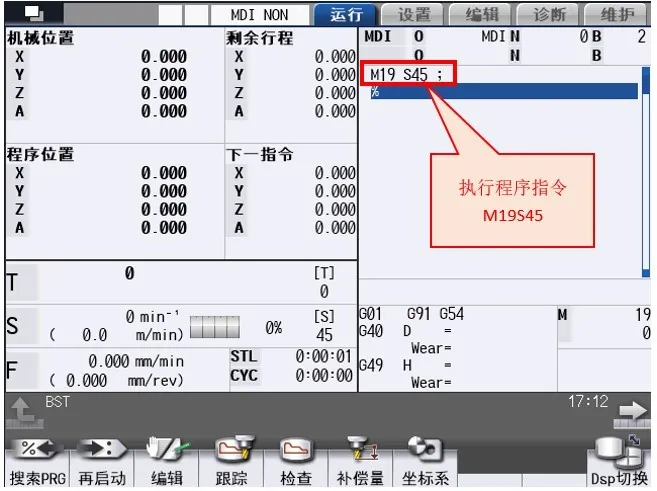

将主轴定位键矫正后,按照以下步骤

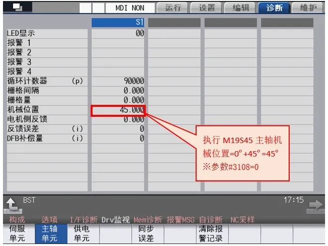

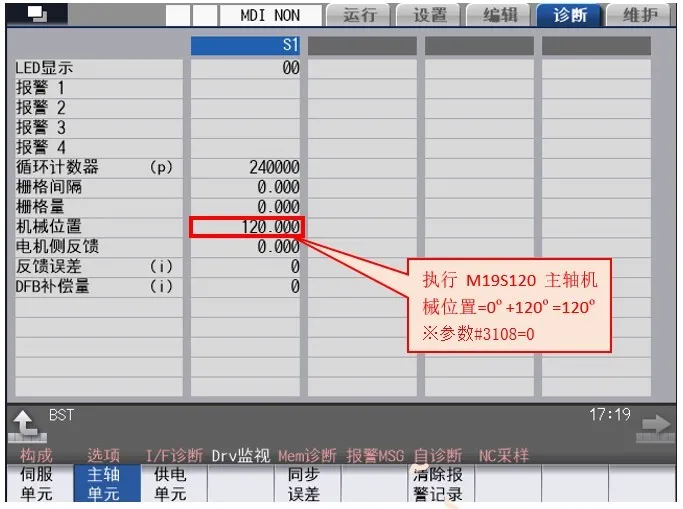

1》进入【诊断画面】
2》按下【驱动器监视】
3》按下【主轴模块】
4》下翻页
5》找到【机械位置】
6》将此数值小数点后移两位(取整数)

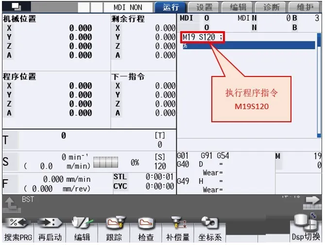

进入维护画面—点击参数—参数编号—输入3108–输入密码:MPARA—修改参数—OK.

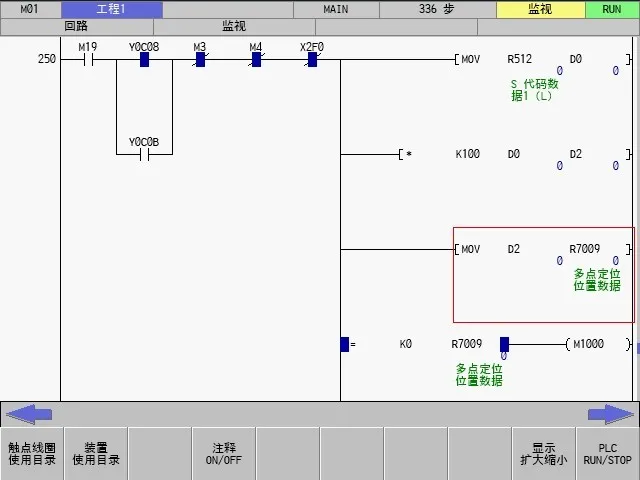

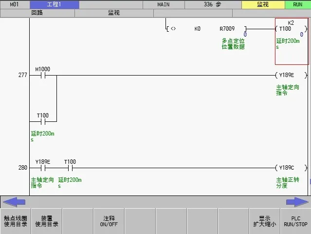

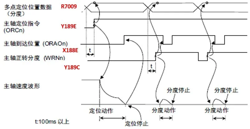

三菱PLC主轴多角度定位功能
PLC PLC程序案例
