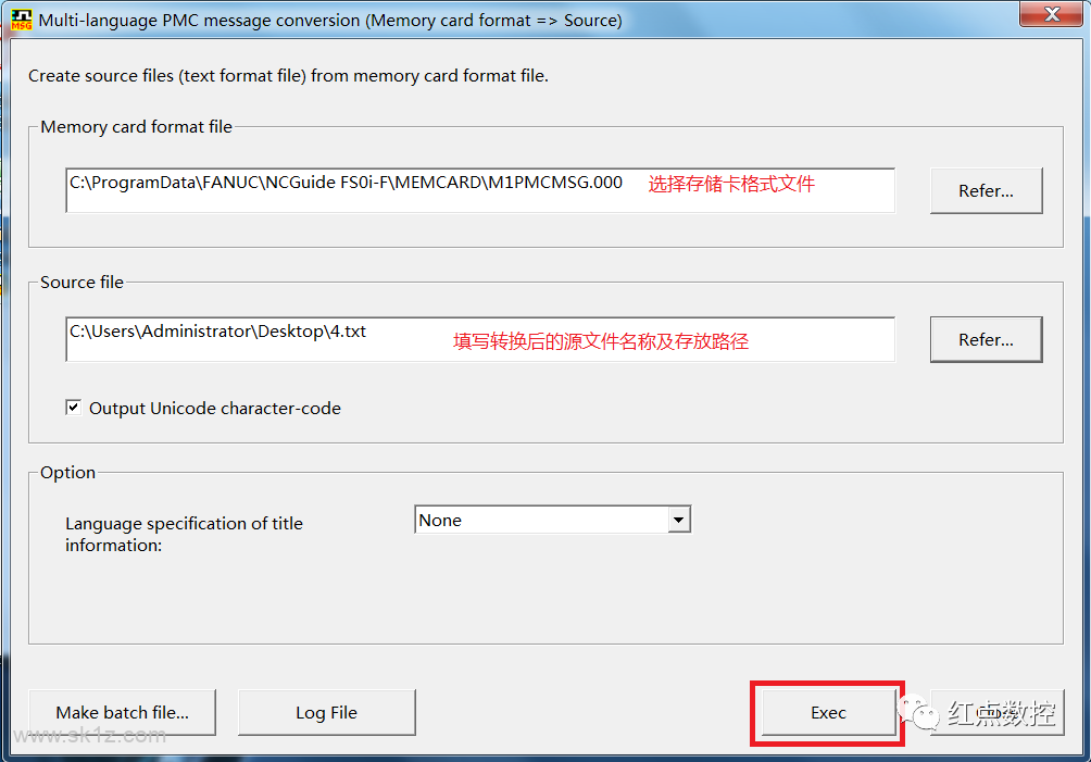

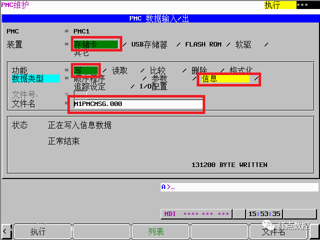

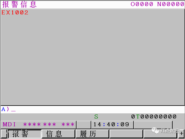

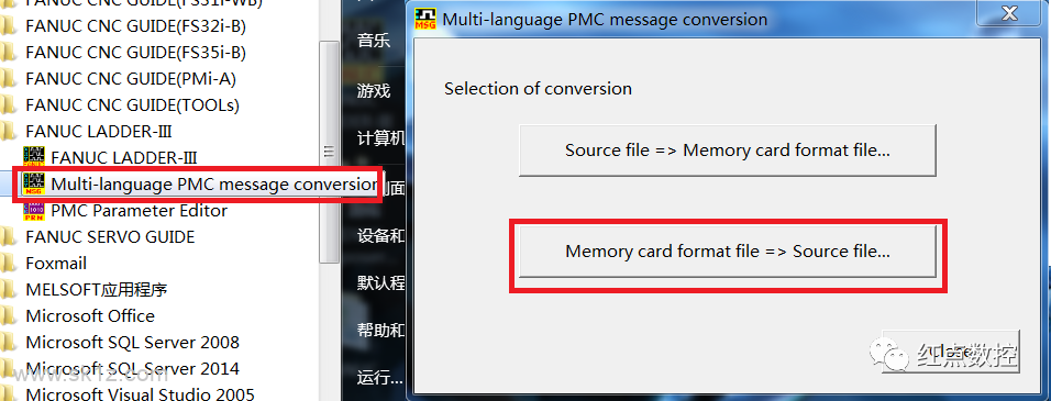

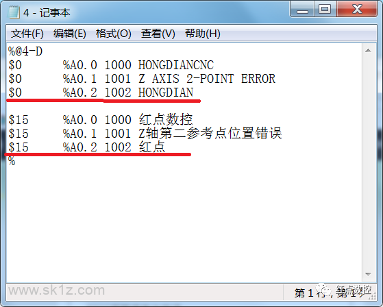

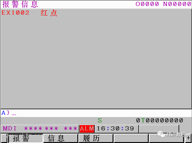

FANUC 为什么添加的PMC报警不显示报警内容 数控驿站 • 2025-05-12 23:26 • FANUC, 发那科报警, 技术文章, 报警查询, 网络转载 • 阅读 6139 FANUC 为什么添加的PMC报警不显示报警内容 PMC报警只显示报警编号 我们在进行设备改造或者设备功能追加时,往往需要在设备中增加相应的PMC报警信息,通常情况下可以在PMC程序信息中增加相应的报警信息及报警代码后,触发对应报警A地址,系统就会显示对应的PMC报警编号及报警信息,但有时我们在PMC程序中追加新的PMC报警时,触发对应A地址,系统却仅显示PMC报警编号,不显示报警信息内容,这是为什么呢? 如上图触发PMC报警时,仅显示“EX1002”报警编号,却不显示报警内容,在PMC信息中明明已经编辑了报警信息; 遇到上述情况,可能是由于系统使用了“PMC信息多国语言显示功能”,PMC报警信息的显示不再由PMC程序内的信息中读取,而是取决于PMC信息各国语言显示的文档;这时如果需要添加新的PMC报警,就需要修改对应文档信息了; 首先进入到PMC数据输入/出界面,选择装置为“存储卡”,选择功能为“写”,数据类型为“信息”,点击“文件名”,系统会自动生成文件“M1PMCMSG.000”,该文件即为PMC信息多国语言显示文件,点击“执行”,将文件输出到存储卡中; 然后在电脑中打开FANUC LADDER III软件下的“Multi-language PMC message conversion(PMC多语言信息转换软件)”软件对文件进行格式转换,选择“Memory card format file → Source file (记忆卡格式文件转换为源文件)”; 在弹出的转换页面中,“Memory card format file(存储卡格式文件)”选择刚刚由系统拷贝出的信息文件“M1PMCMSG.000”,“Source file(源文件)”中填写转换后的文件名称及存放路径,填写完成后点击“Exec(执行)”,开始进行格式转换; 转换完成后,使用文本软件就可以直接打开看到PMC报警信息内容了; 在信息文档中,添加相应的PMC报警内容后,再次使用PMC多语言信息转换软件,将文档转换为存储卡格式文档,再将存储卡格式文档传入系统中,系统就可以正常显示PMC报警信息了; 修改完成后的PMC报警信息显示如下,关于格式转换及传入系统的步骤,可参考笔者之前文章“FANUC PMC信息各国语言显示功能使用方法”; 当遇到添加完PMC报警,而系统无法显示PMC系统报警信息时,可参考本文。 60▼25 往期精彩回顾 ▼ 瞬间爆红的冰皮月饼—何为冰皮………… COCO新品测评:你长胖不是奶茶的锅! COCO新品测评:你长胖不是奶茶的锅! END ▼ 往期精彩回顾 ▼ FANUC 软件对比出来两个梯形图一样,两个梯形图是否真的完全一样? FANUC 如何实现控制器电池电压低系统报警提示 FANUC 如何在梯形图中快速找出包含某一地址的所有程序段 FANUC 如何使用软件为梯形图程序段添加注释 FANUC 如何使用LADDER III软件打开拷贝的梯形图 FANUC 为什么设备没有硬限位开关会有硬限位报警 FANUC 如何知道你的梯形图程序有多少步数 FANUC 如何让设备PMC报警号码与众不同 FANUC 为什么报警信息只显示4条内容 FANUC IO模块连接数量不对为何不报警 本篇文章来源于微信公众号: 红点数控 本文转载来自【红点数控】,仅供大家学习交流,如侵权请联系站长删文。 发表评论 取消回复请登录后评论...登录后才能评论
