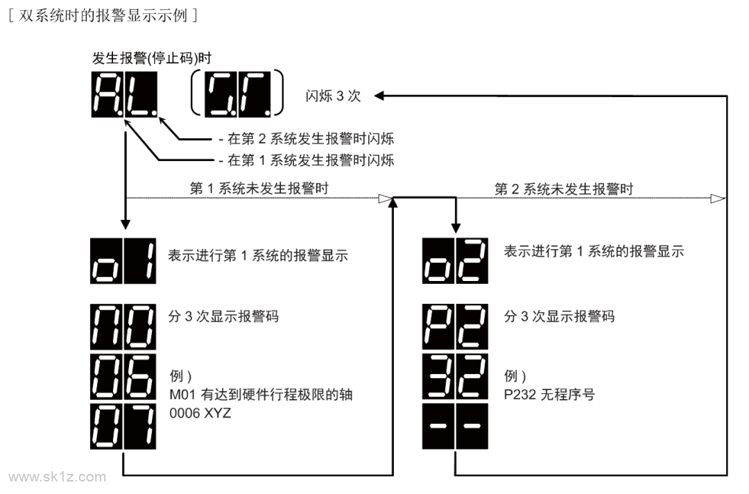

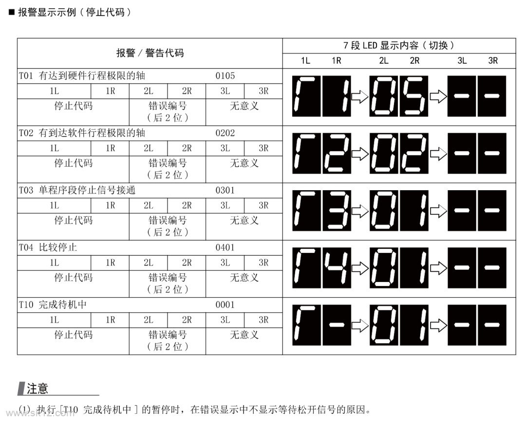

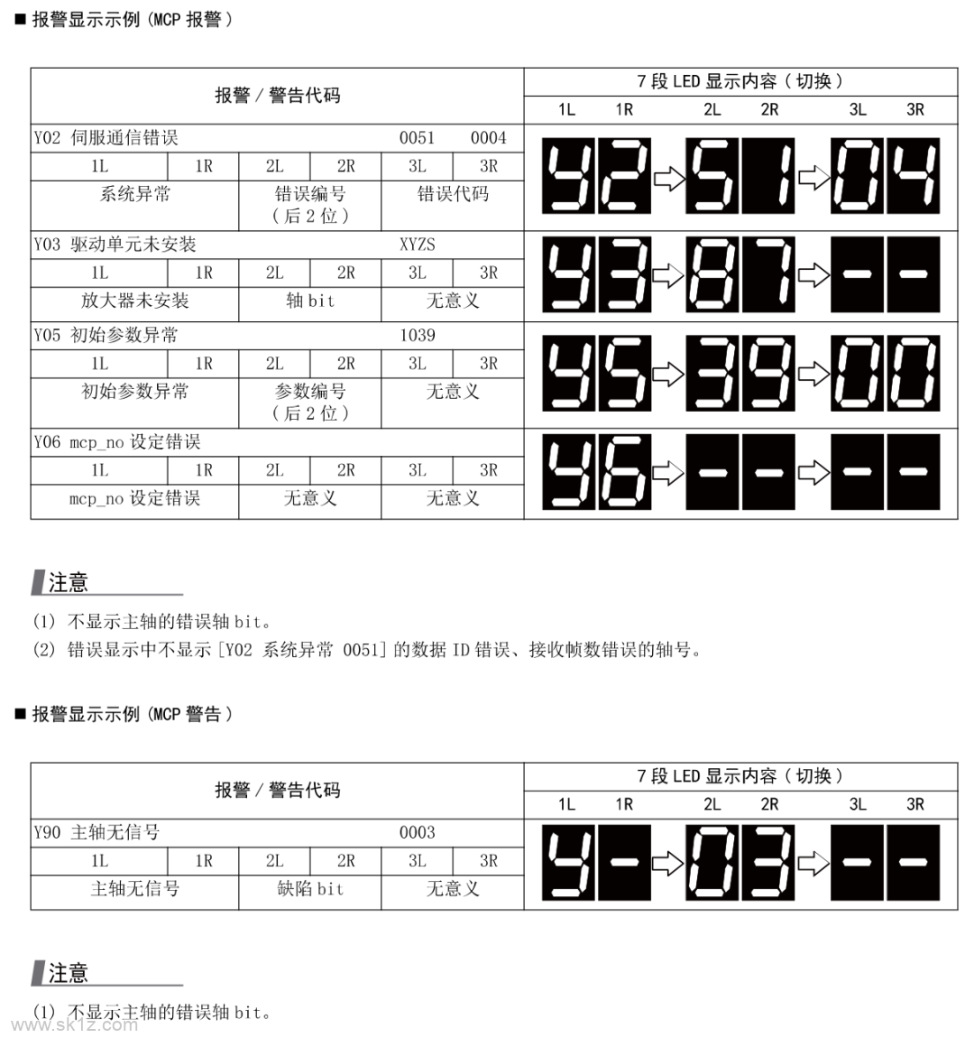

三菱 | M80系统后面7 段 LED报警含义
三菱M80系统后面7段LED报警含义   数控笔记 […]
