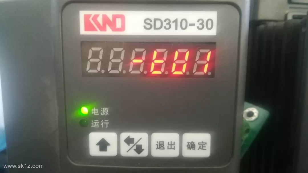

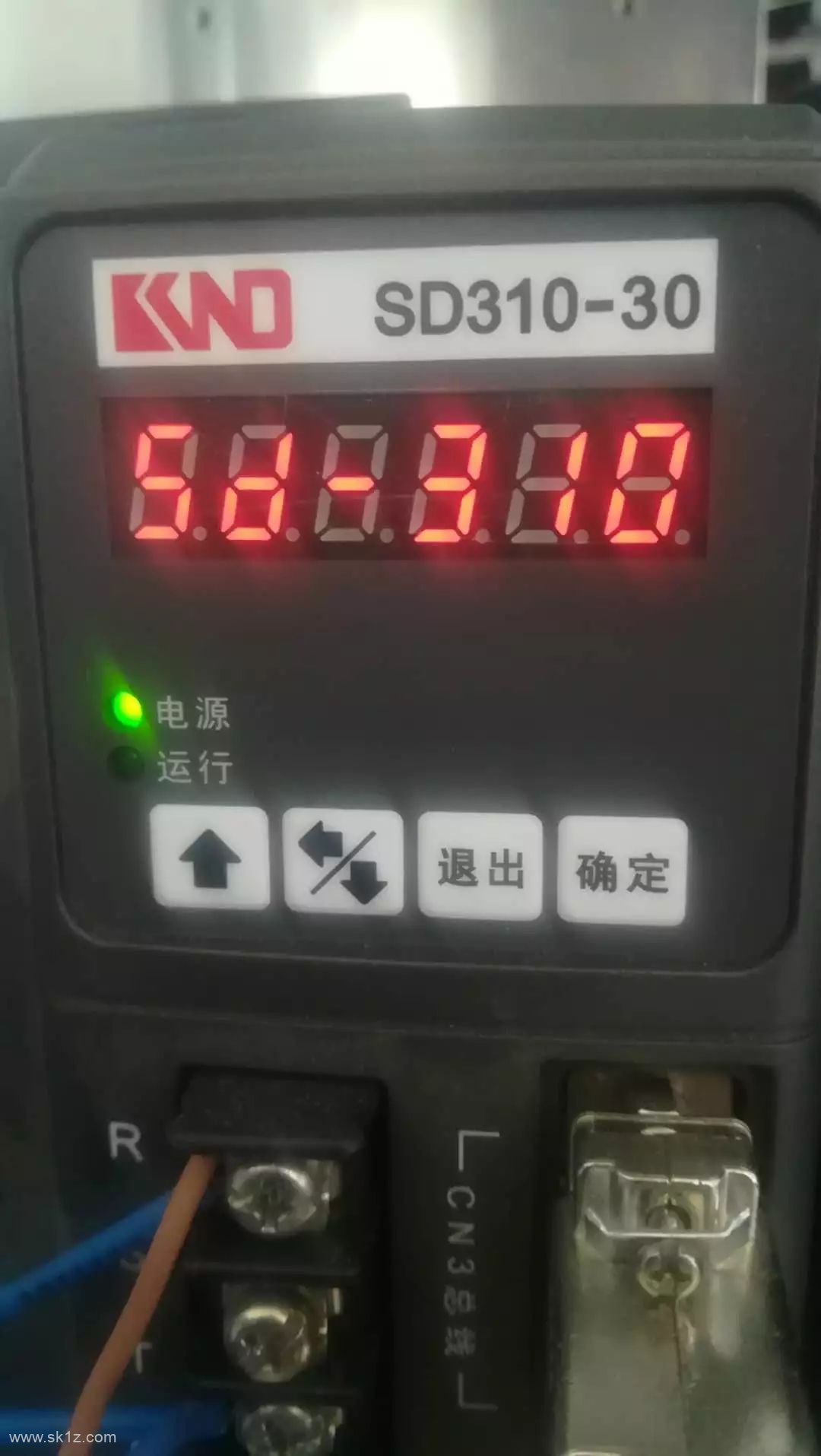

第一步:此步用来解决出现ER041报警用,出现ER041报警可以用此步,否则跳过此步直接进入下一步;;消除ER041报警:1.打开电气柜走到驱动器侧 2.驱动器有四个按键,按“退出”字样的按键,直至显示“SD300”或“SD310”3.按一次“确定”字样的按键,显示“PA–”,按向上箭头字样的按键多次直至显示“TU—”,此时按一次“确定”字样的按键,显示“—TU1”,按向上箭头字样的按键多次直至显示“—TU4”,此时一直按“确定”字样的按键不松手,直到显示“FINISH”再松开确定按键;完成上述操作报警即可消除,离开驱动器,关闭电气柜即可。

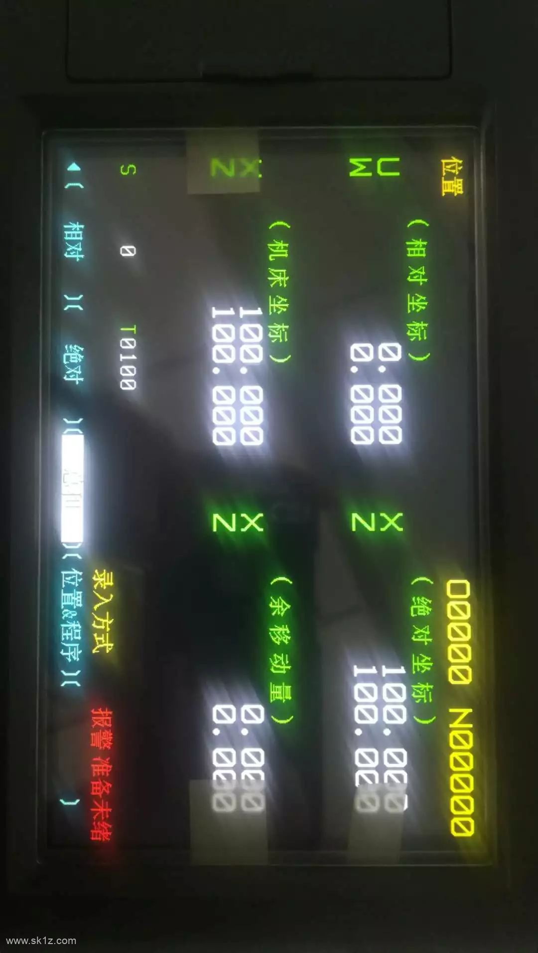

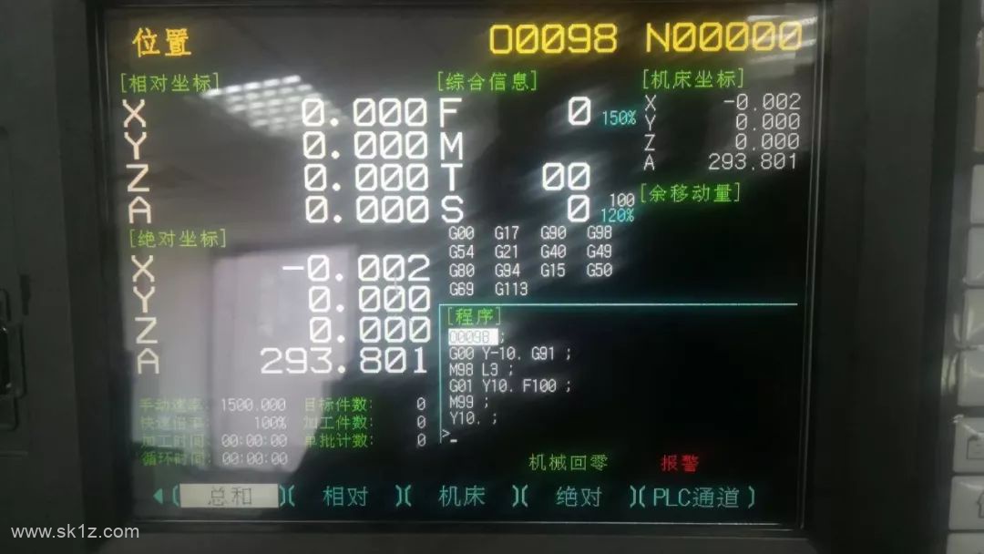

对于K2000以及K1000新平台系统,找到如下画面:
位置超差报警处理
位置超差报警处理
对于K100/K1新平台系统,找到如下画面:
位置超差报警处理
位置超差报警处理

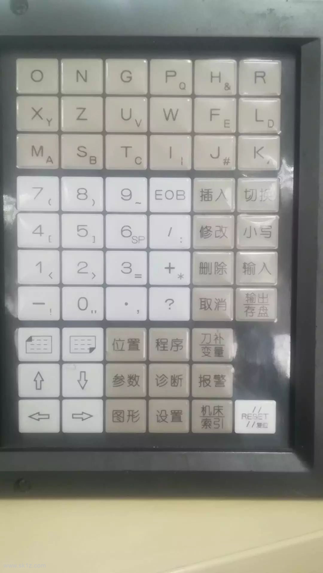

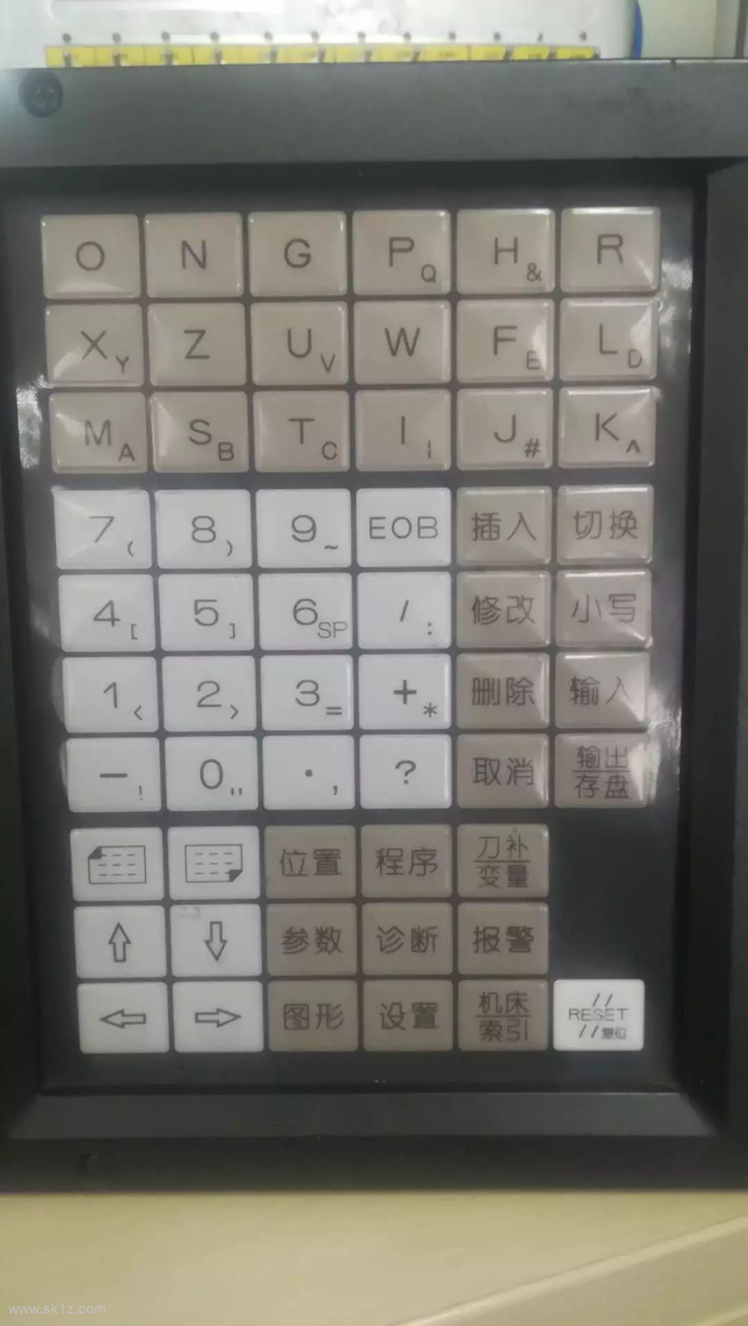

上述不管哪种系统,都要找到如图所示画面,其实最重要是找到机床坐标这几个字所在的画面,找到后,手动或手轮或回零方式下,按住“取消”按键不放,按字母键“X”或数字键“1”,直到将机床坐标的X清零,同理按住“取消”按键不放,按字母键“Z”或数字键“2”,直到将机床坐标的Z清零,(上述清零操作是车床的操作如果是铣床操作如下:按住“取消”按键不放,按字母键“X”或数字键“1”,直到将机床坐标的X清零,按住“取消”按键不放,按字母键“Y”或数字键“2”,直到将机床坐标的Y清零,按住“取消”按键不放,按字母键“Z”或数字键“3”,直到将机床坐标的Z清零)

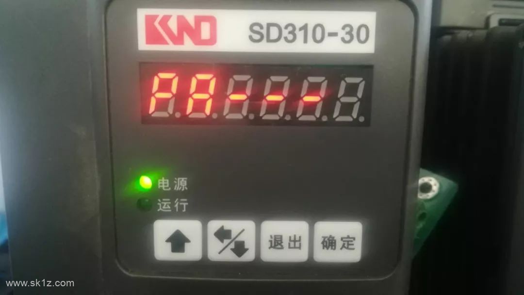

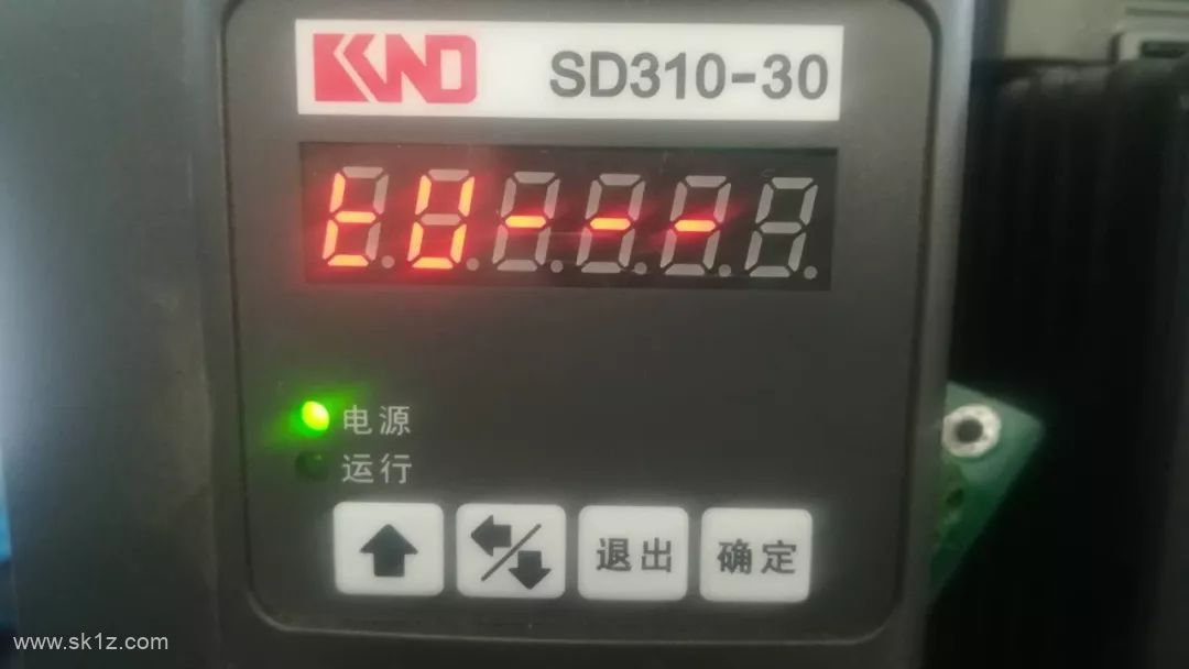

走到电器柜,找到想要设置零点的驱动器,操作如下:
  1. 驱动器显示:
    位置超差报警处理
  2. 按“退出”按键,显示:
    位置超差报警处理
  3. 按“确定”按键,显示:
    位置超差报警处理

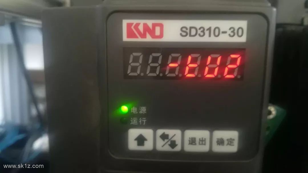

  4. 按向下箭头按键,显示TU—:
    位置超差报警处理
  5. 按”确定”按键,显示:
    位置超差报警处理

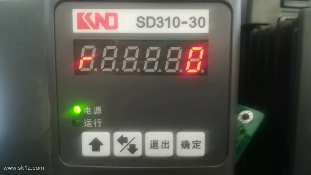

  6. 按向上箭头显示:
    位置超差报警处理

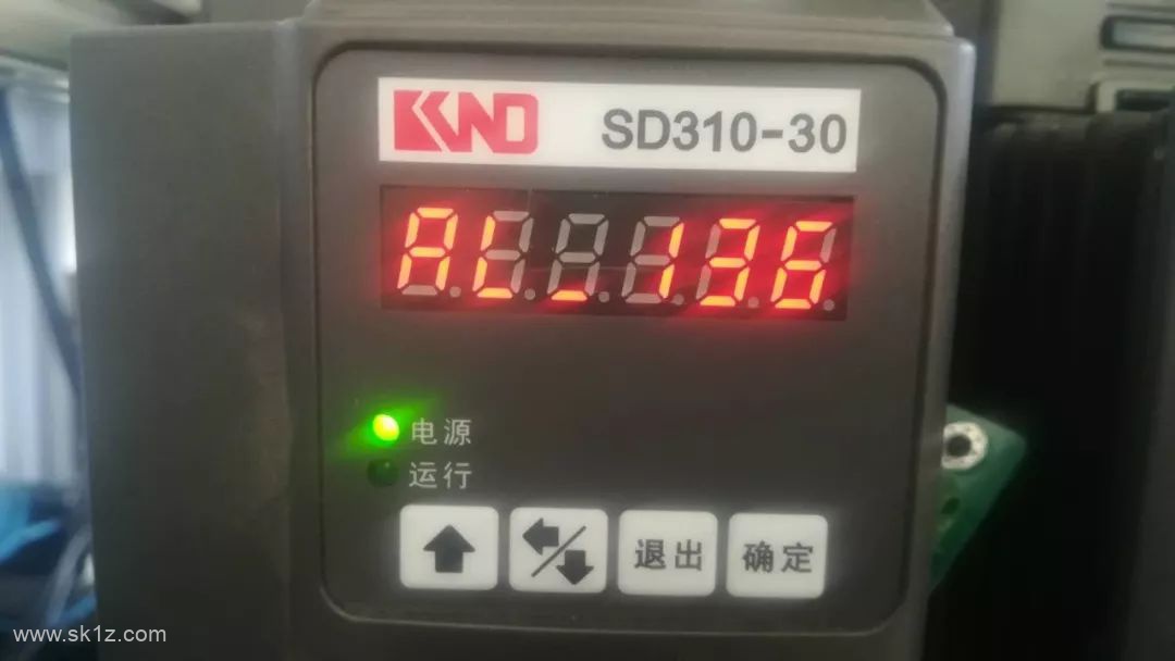

  7. 按住“确定”按键不放,直到显示“AL136”
    位置超差报警处理
至此,设置零点完成,走到系统侧,按复位报警即可消除,此时机床坐标会变蓝且为0.000;;;如果仍然报警将步骤从头到位再操作一遍即可
