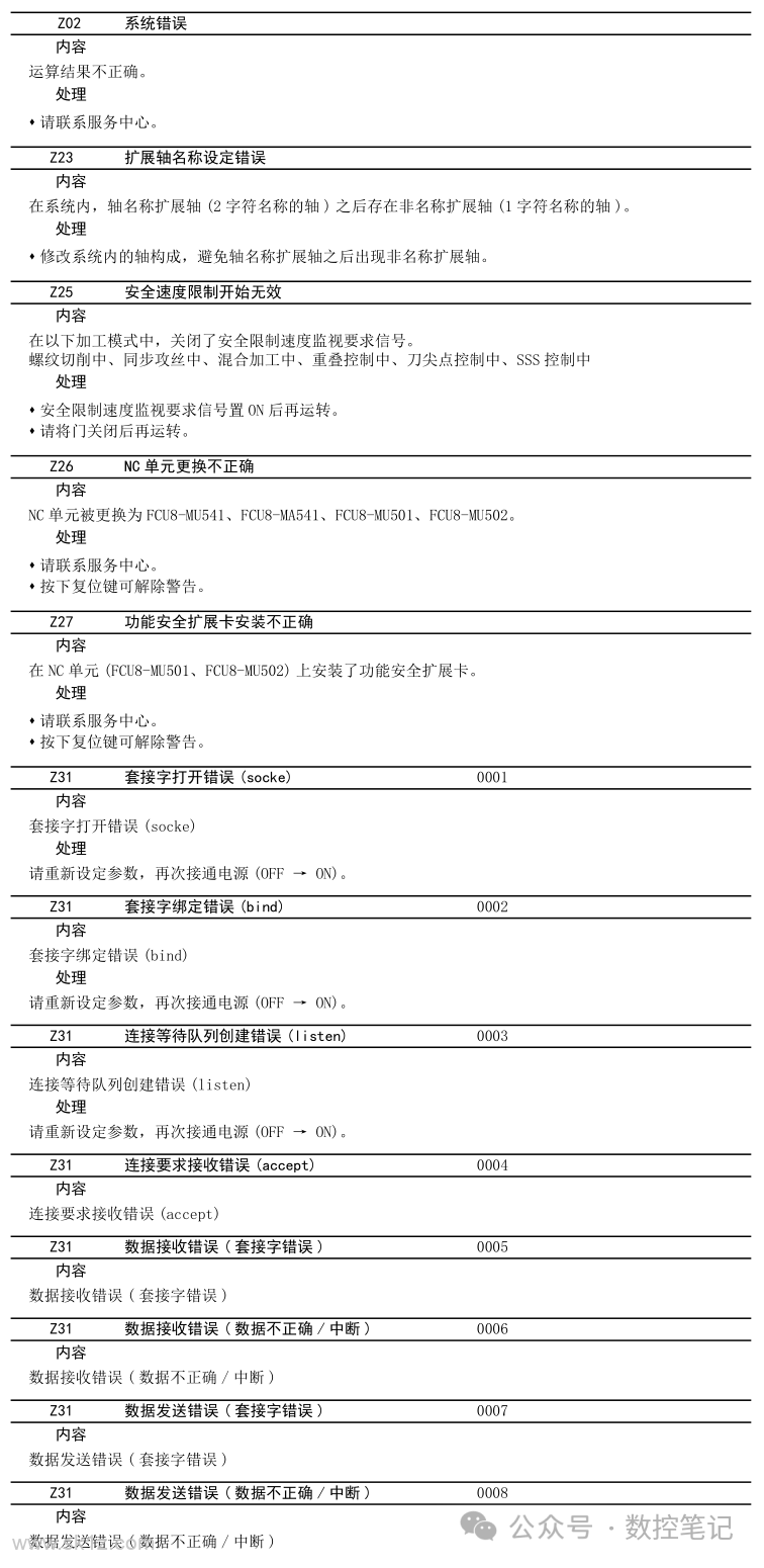

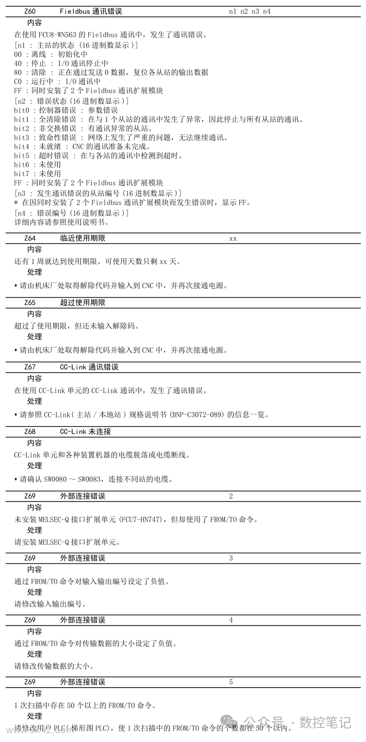

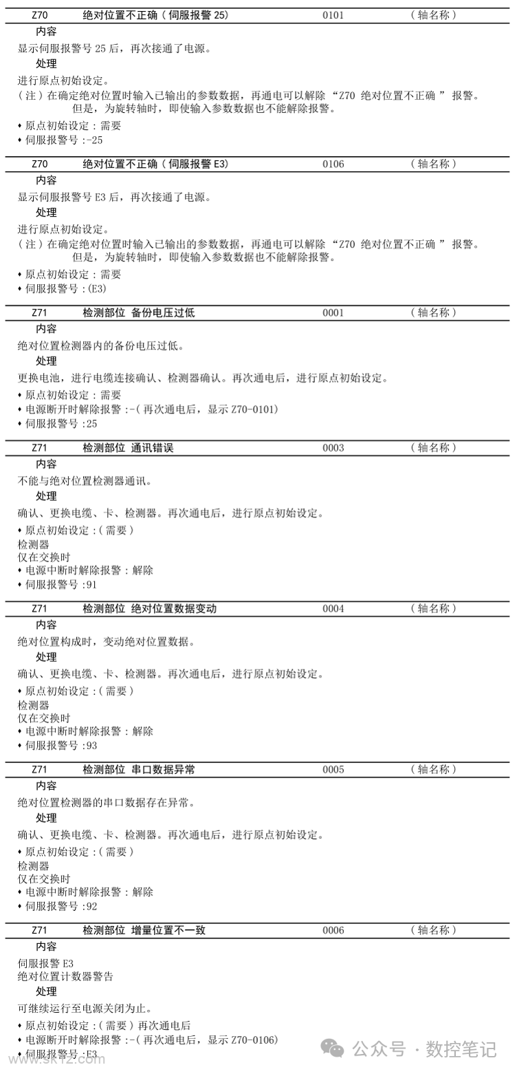

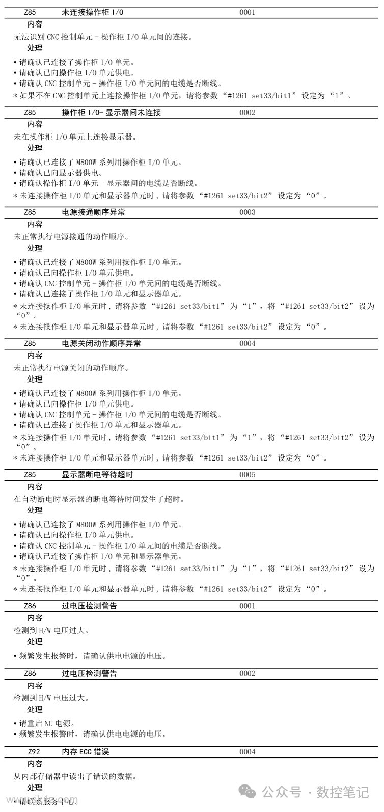

三菱M80数控系统 系统报警(Z)查询
数控笔记往期精选▼ 三菱数控系统PLC全套原创视频教程 三菱 […]
