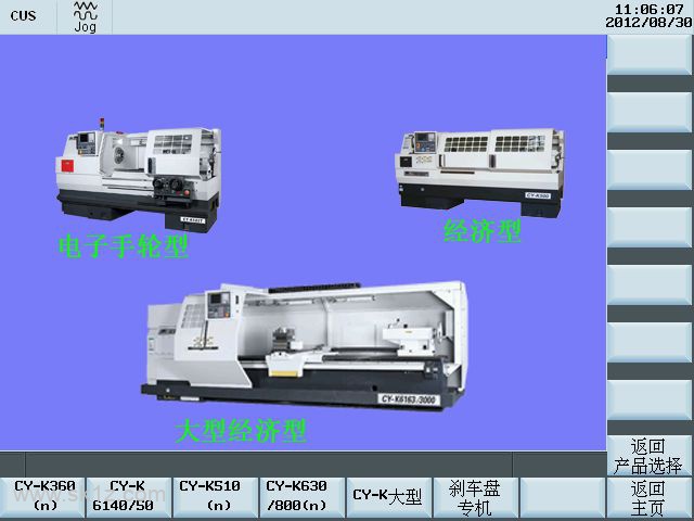

用户自定义界面功能是SINUMERIK 808数控系统常用的一个功能,利用这个功能,用户可以开发一些自己特有的机床画面,比如参数设定、故障诊断、工艺参数设定、产品介绍等,在机床行业竞争激烈的今天,通过自开发的机床界面可以形成机床厂一个独特的卖点。在常规的车床、铣床,特别是磨床、专机等一些非标机床上,设计和开发界面更是成了机床研发过程中一个必不可少的环节。
