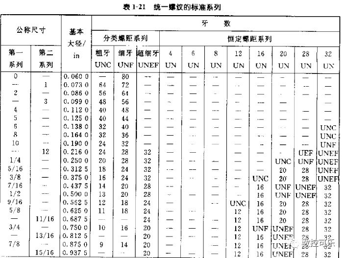

美制螺纹,又名统一螺纹。根据螺距情况,主要分为以下几种:1.粗牙系列UNC;2.细牙系列UNF;3.特细牙系列UNEF;4.定螺距系列UN。更多的详细资料请自行@度娘。
关于美制螺纹UNC UNF UNEF统一螺纹那些事
统一螺纹其一般标注方式为:
粗牙系列 3/8-16 UNC-2B
细牙系列 3/8-24 UNF-2B
特细牙系列 3/8-32 UNEF-2B
定螺距系列 3/8-20 UN-2B
第一位数字3/8表示螺纹外径,单位为英寸。转换为米制单位mm要乘以25.4,即3/8×25.4=9.525mm;第二、三位数字16、24、32、20为每英寸牙数即TPI(在25.4mm长度上的牙数,Threads Per Inch);第三位以后的文字代号UNC、UNF、UNEF、UN为系列代号,最后两位2B为精度等级(就如M系列的 6H 7H一样)。由此便可以算出以上四种螺纹的牙距了。悄悄的告诉大家,在数控程序中螺距数据可以直接写成F[25.4/16]的格式哟,详见《FANUC 用户宏程序之变量》一文。资料准备充分,看段程序吧,改天上图.

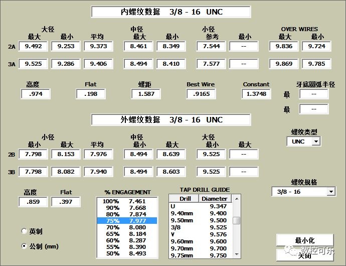

使用切削丝攻时,底孔计算公式为:S=(D-%*0.01299/TPI)*25.4
其中S为底孔孔径、D为螺纹大径、%为牙型饱满度,一般取75%-80%。
3/8-16 UNC2B螺纹为例,其底孔S=(0.375-75*0.01299/16)*25.4=7.98(其中0.375即3/8)

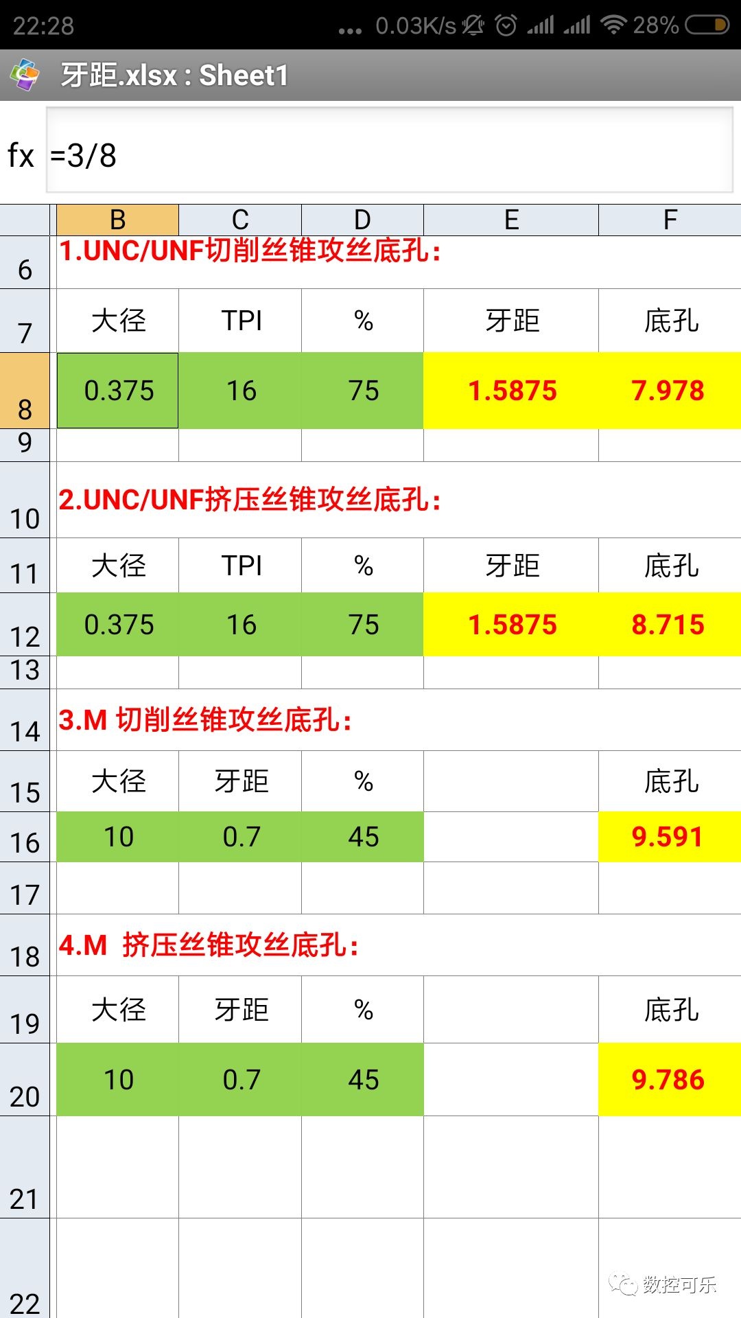

上述公式计算出来的结果符合相关螺纹的标准。可将其编辑存为一个EXCLE文件,放在手机上。随用随查,方便快捷。当然,电脑上更支持。
手机上EXCLE文件截图:
