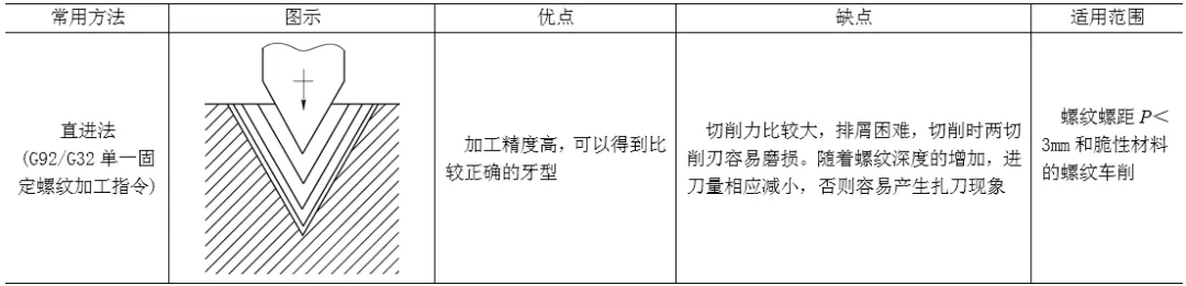

2.1 螺纹加工方法分析
螺纹加工的常见方法有:直进法、斜进法、左右切削法及仿形法,其主要特点见表1。常用的螺纹加工指令有单一固定螺纹加工循环指令(G92)和复合循环螺纹加工指令(G76)。G92适用于直进法的螺纹加工,适宜螺距<3mm的螺纹,G76适用于斜进法的螺纹加工,适宜螺距≥3mm的螺纹。单一固定螺纹加工循环和复合循环螺纹加工的区别在于:单一固定循环加工时,编程时只是通过人为地改动X方向的进刀量,从而改变切削面积。而复合循环是通过程序给机床一个固定的切削面积,机床通过程序给定的参数自动进行计算,控制切削面积。其共同的特点是刀具切削部分的形状一定要和螺纹的形状保持一致。

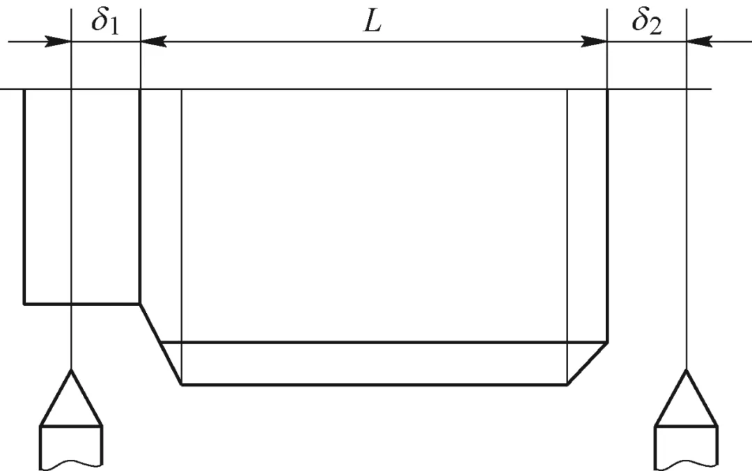

车削螺纹时进给速度分三个阶段(见图1):起始需要一个升速进刀距离(δ1),正常速度车螺纹段(L),结束前有一个降速退刀段(δ2)。所以车螺纹时,两端要设置足够的升速进刀距离δ1及降速退刀段δ2δ1δ2的数值与螺纹的螺距和螺纹的精度有关,一般大于等于一个螺距即可。实际生产中,螺距大和精度高的螺纹δ1取大值,一般取值2~5mm;δ2值不得大于退刀槽宽度,一般取退刀槽宽度的一半左右,取值1~3mm。

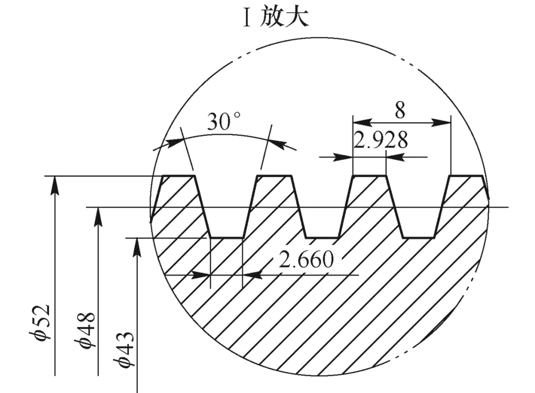

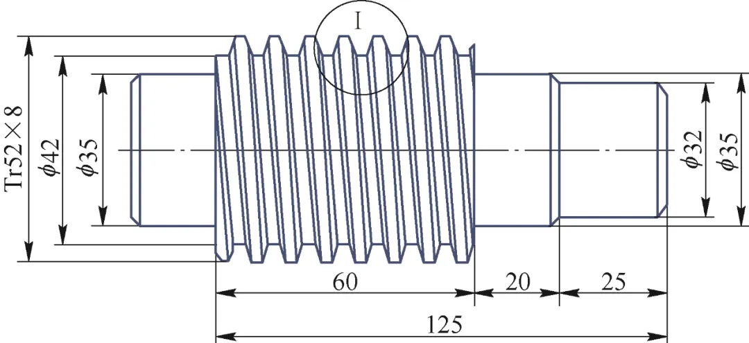

加工如图2所示Tr52×8梯形螺纹,为降低成本,选用割槽刀进行螺纹加工。

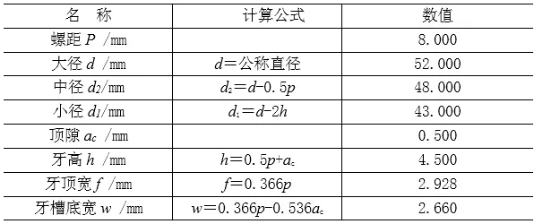

4.1 螺纹加工参数计算
螺纹加工时主要的加工参数是螺距、大径及小径。具体数值见表2。
表2  梯形螺纹加工参数
利用宏程序实现大螺距梯形螺纹加工
4.2 选刀依据
由于梯形螺纹用割槽刀进行加工,为保证梯形螺纹的加工精度,割槽刀的刀宽必须小于螺纹槽底的宽度。经过计算,槽底宽度为2.660mm,所以,选用刀宽为2mm的割槽刀。如图2所示。

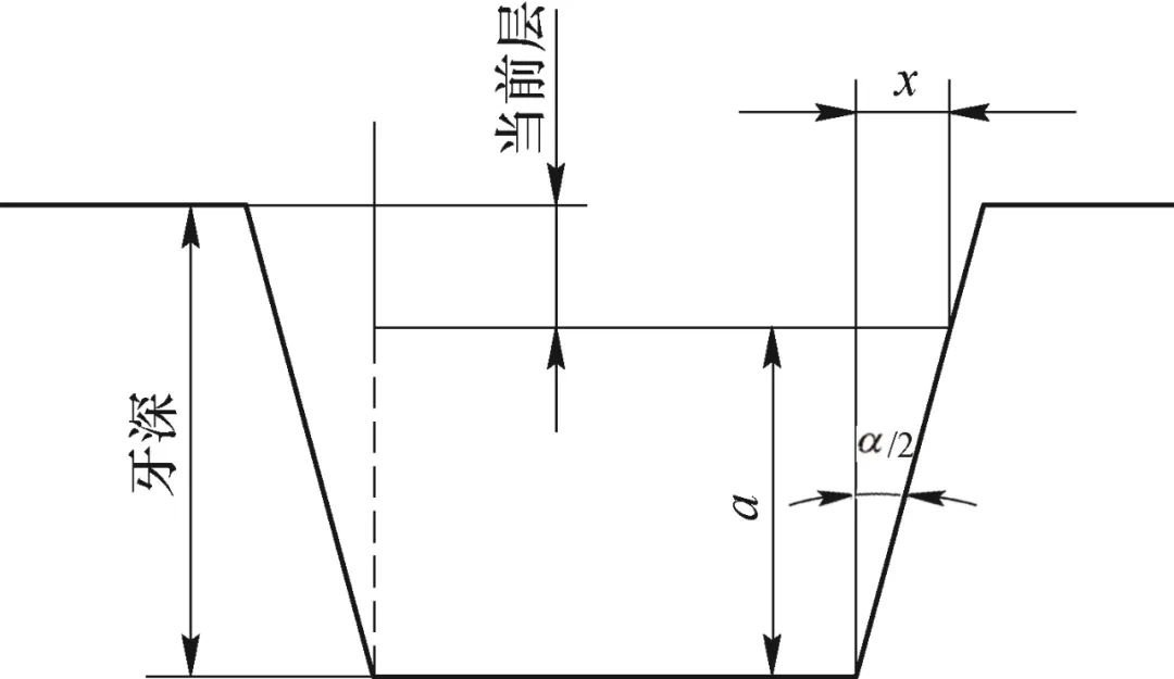

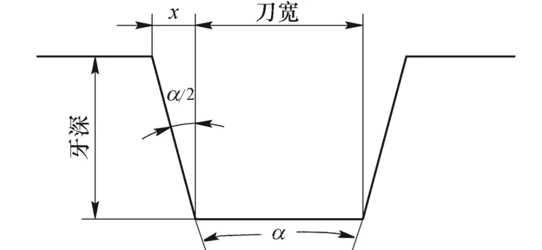

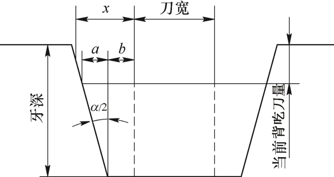

(1)左右赶刀移刀量计算  当螺纹槽底宽度与割槽刀宽度相等时,根据先前介绍的梯形螺纹加工工艺分析,第一层的左右赶刀移刀量x=牙深×Tanα/2(见图3a),而任意层的左右赶刀移刀量xa×Tanα/2,a表示牙深当前层背吃刀量(见图3b)。
利用宏程序实现大螺距梯形螺纹加工
a)第一层的左右赶刀移刀量
利用宏程序实现大螺距梯形螺纹加工
b)任意层的左右赶刀移刀量
图3  螺纹槽底宽度与割槽刀宽度相等时赶刀移刀量
当螺纹槽底宽度大于割槽刀宽度时(见图4),任意层的左右赶刀移刀量x a+b=(牙深-当前层背吃刀量)×tanα/2+b,其中b=(牙槽宽度-刀头宽度)/2。
利用宏程序实现大螺距梯形螺纹加工
图4  槽底宽大于刀宽时赶刀移刀量

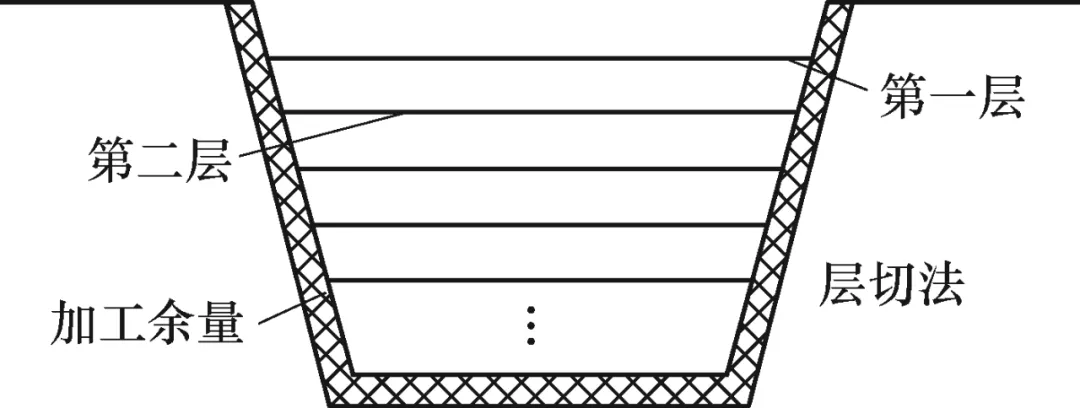

(2)层切法  分层加工就是把梯形螺纹的深度分成若干层(一般取0.1mm一层,如图5所示),给定参数后,程序会根据给定的参数自动计算。
加工原理:根据给定的参数,程序会自动计算当前层的深度和槽的宽度,然后再根据所设定的每一刀的切削量来加工当前层,等当前层的宽度加工完毕后,程序会自动进入下一层计算,以此类推最终完成加工。螺纹粗加工结束后,改变编程方法,只要编出螺纹的轨迹,也就是只要加工螺纹的两个斜面及底平面,采用这样的加工方法,既能保证每一层的宽度、螺纹的质量,同时还能很好的保护刀具。
利用宏程序实现大螺距梯形螺纹加工
图5  分层加工
