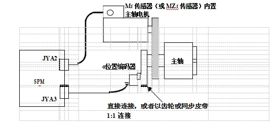

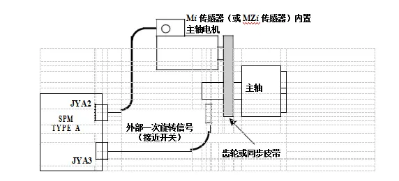

主轴定向是对主轴位置的简单控制(最小定位精度为 0.1 度),一般可以选用以下几种元件作为位置信号:
1)外部接近开关+电机速度传感器.
2)主轴位置编码器(编码器和主轴 1:1 连接).
3)电机或内装主轴的内置传感器(MZi,BZi,CZi),电机与主轴之间直连或者通过 1:1连接。
由于第一种方法使用方便,成本低,在任何情况下都可以使用。所以现在被很多厂家所采用,下面以αi/βi 放大器为例详细介绍一下使用方法。

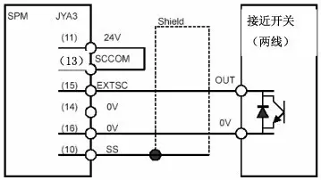

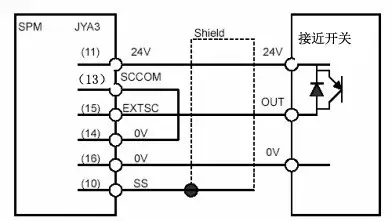

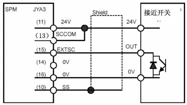

外部接近开关与放大器的连接
a). PNP
FANUC | 主轴定向方法及参数设置
b). NPN
FANUC | 主轴定向方法及参数设置
c). 两线 NPN
FANUC | 主轴定向方法及参数设置

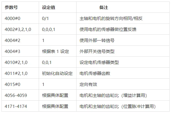

相关参数设定
FANUC | 主轴定向方法及参数设置
4

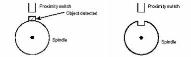

外部开关类型的参数说明
1) 表 1,参数 4004#3 的设定(对于αi/βi 放大器)
FANUC | 主轴定向方法及参数设置
注:检测方式如下图所示:
FANUC | 主轴定向方法及参数设置
突起                                           凹槽
在实际调试中,由于只有 0/1 两种设定情况,可以分别设定 0/1 试验一下(注意,尽量使用突起结构,如果使用凹槽,则开口不能太大)。
2)对于主轴电机和主轴之间不是1:1的情况,一定要正确设定齿轮比(参数 4056-4059 和4500-4503),否则会定向不准(每次不是定在同一个地方)。

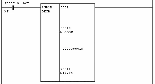

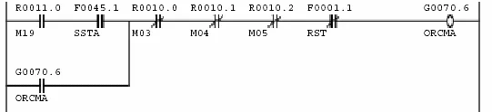

梯形图编制说明
FANUC | 主轴定向方法及参数设置
首先通过 M 代码译码 M19(定向指令)到 R11.0
FANUC | 主轴定向方法及参数设置
6

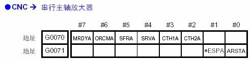

有关 PMC 地址
FANUC | 主轴定向方法及参数设置
SSTA(F45.1)主轴停止检测信号,当速度小于参数 4024 的值时为 1。

连接示意图
FANUC | 主轴定向方法及参数设置

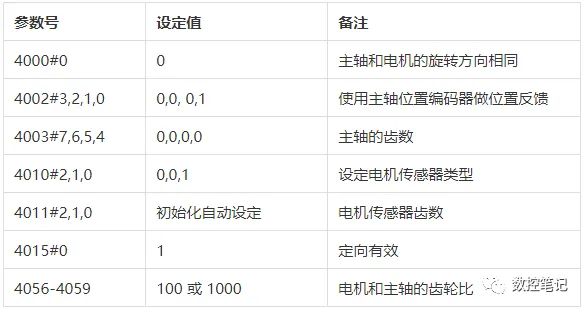

8.1 参数:
FANUC | 主轴定向方法及参数设置

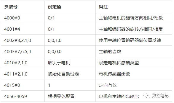

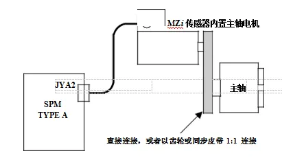

使用主轴电机内置传感器参数设定比较
9.1参数:
FANUC | 主轴定向方法及参数设置
9.2连接示意图:
FANUC | 主轴定向方法及参数设置

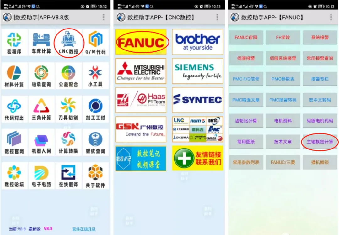

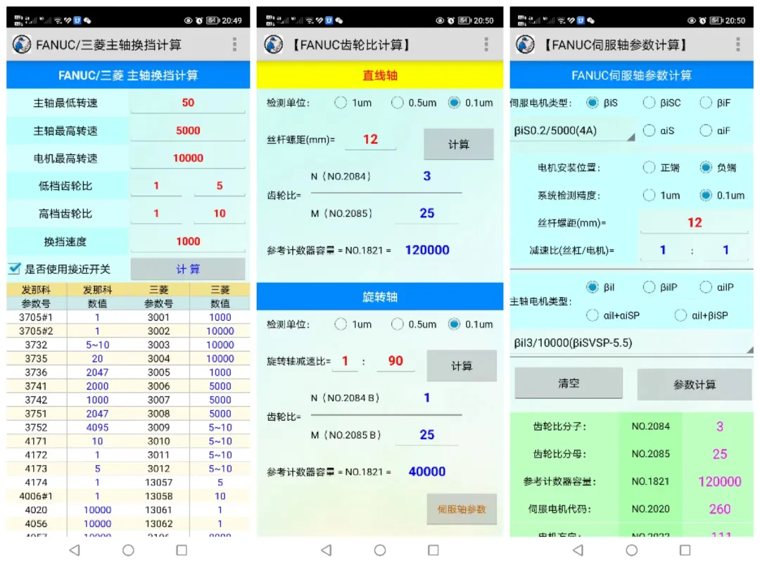

主轴换挡计算小工具
FANUC | 主轴定向方法及参数设置
FANUC | 主轴定向方法及参数设置
小编推荐一个很好用的安卓手机软件,数控助手APP 内置了很多实用的查询功能。例如:主轴换挡计算、齿轮比计算、伺服参数计算、标准参数计算、PMC信号查询、PMC报警转码、图纸查询、电机代码查询、各类报警查询等功能。软件下载链接:【软件】数控助手APP V9.6 安卓版
