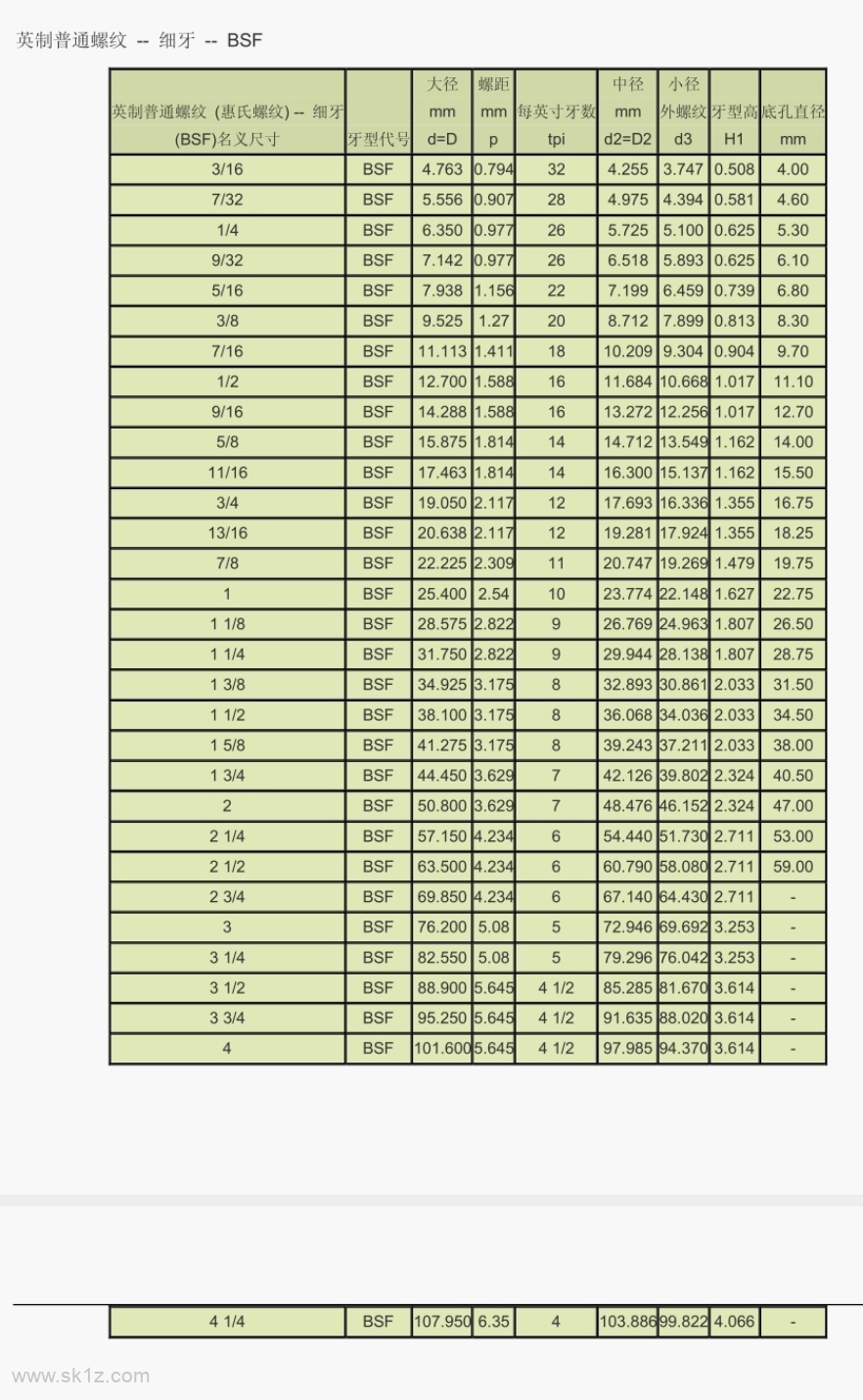

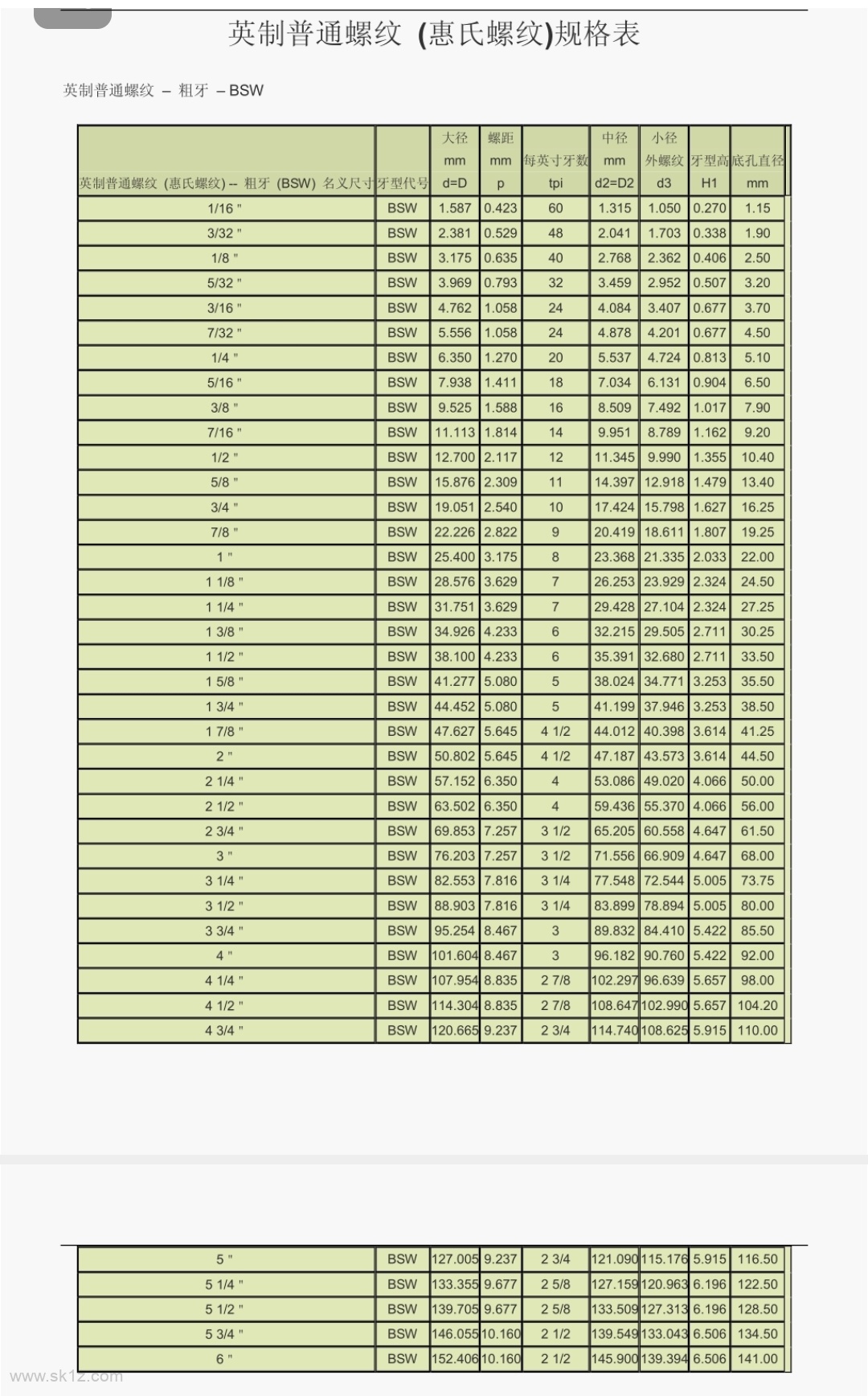

英制普通螺纹(惠氏螺纹)规格表
英制普通螺纹(惠氏螺纹)规格表
