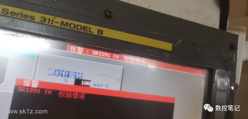

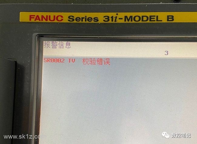

FANUC系统SR1951 TV校检错误报警什么原因?

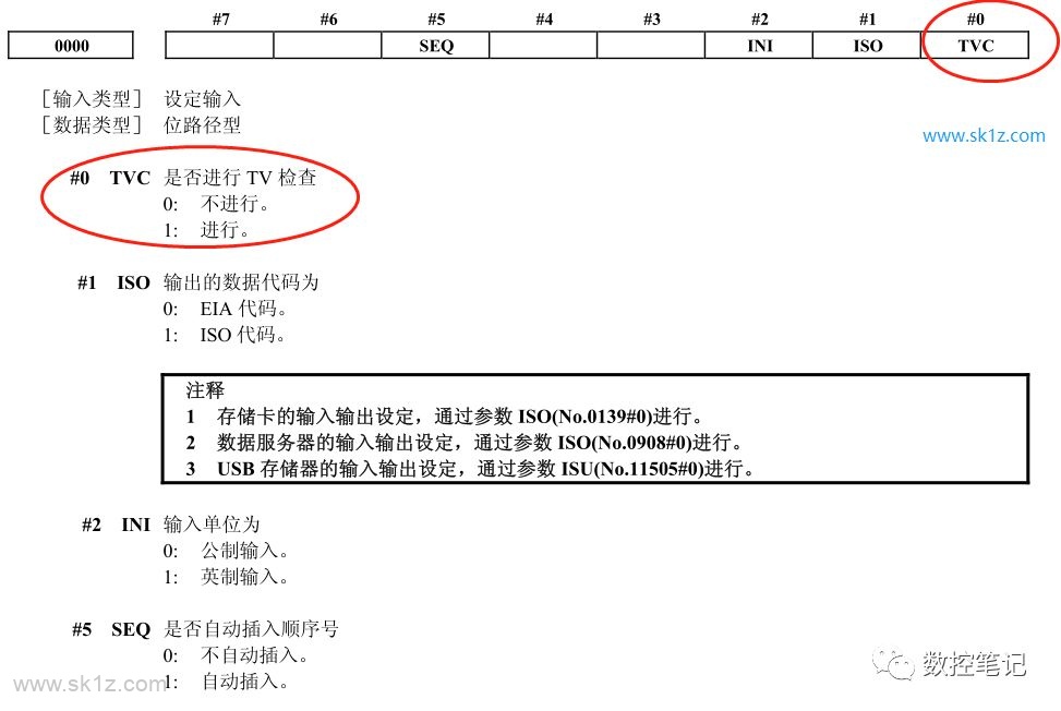

对此报警大部分是因为参数设定错误或参数误输入导致的。解决此报警方法很简单,在设定界面将 TV校正改一下即可,或者改0000号参数。
0000#0 TVC 是否进行 TV 检查
0: 不进行。1: 进行。
