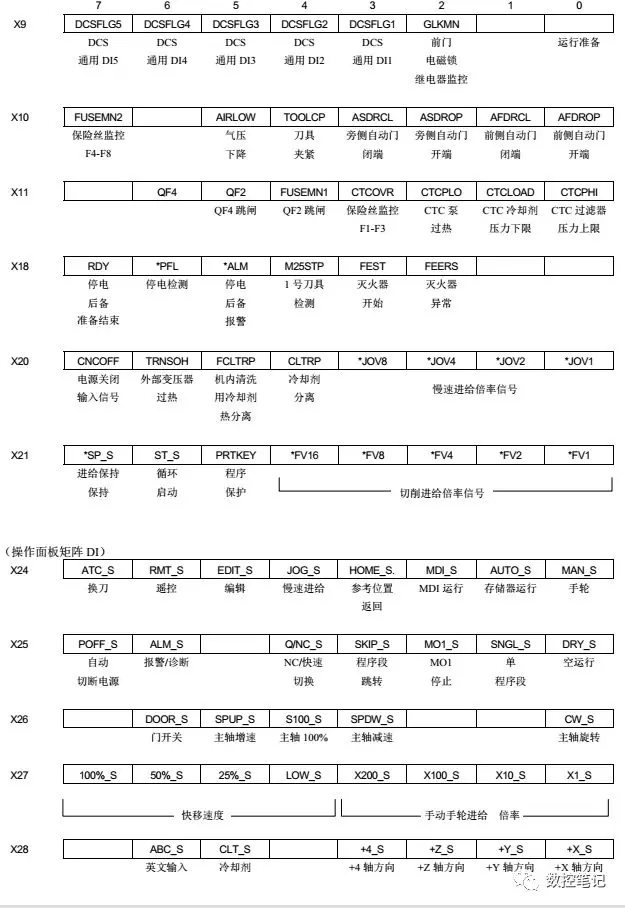

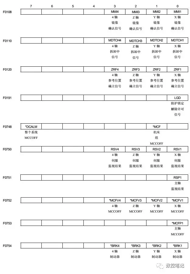

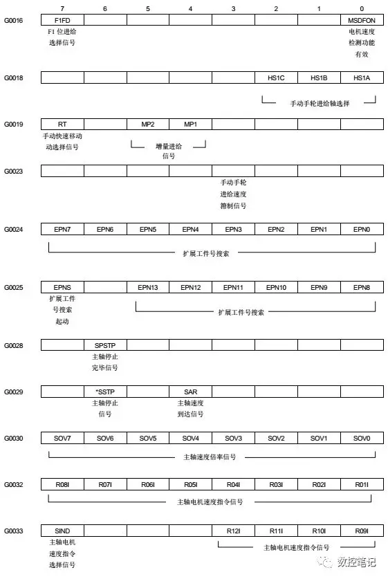

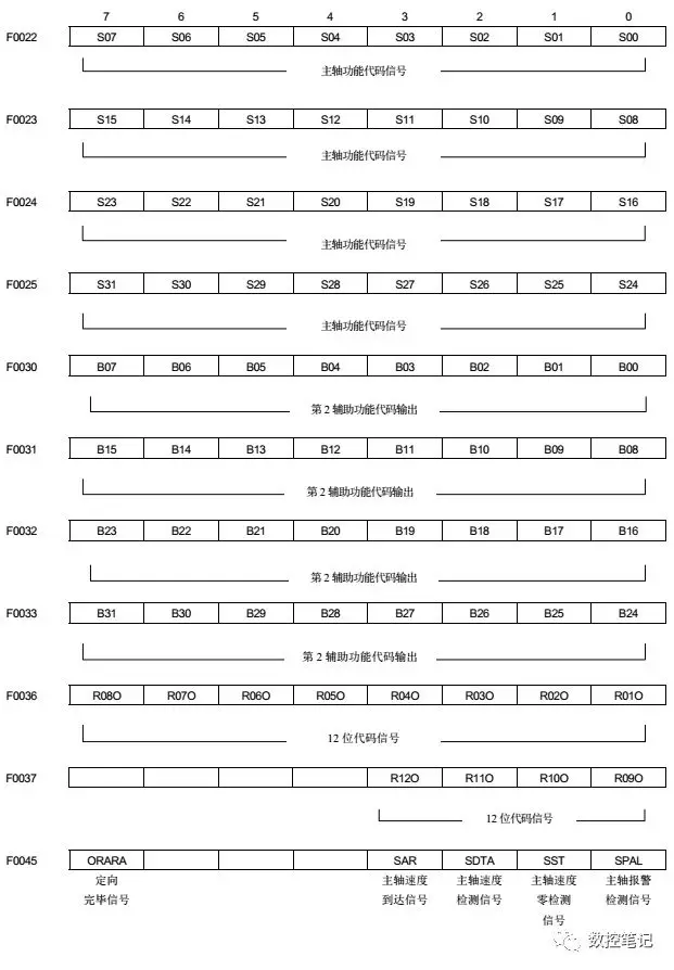

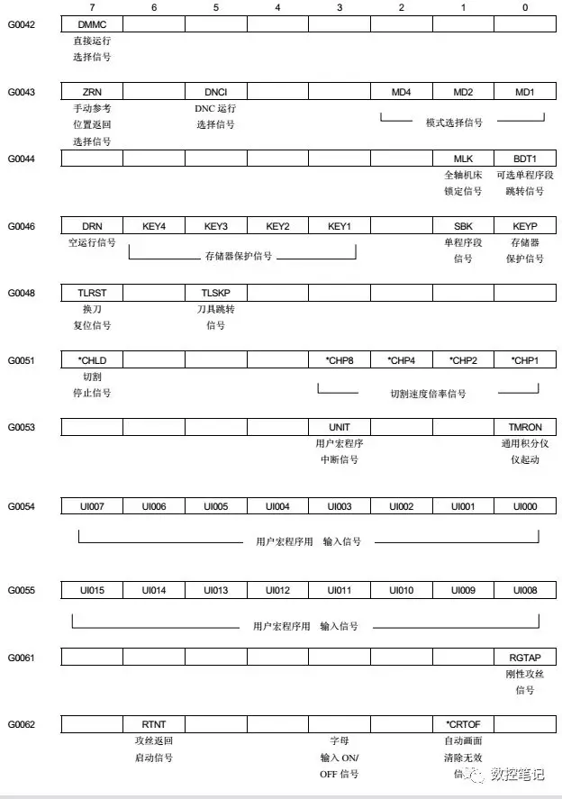

FANUC 31i小黄机X/Y/F/G信号地址汇总 数控驿站 • 2024-07-13 05:05 • FANUC, 发那科报警, 技术文章, 报警查询 • 阅读 8283 FANUC31i小黄机X/Y/F/G信号地址 数控笔记 往期精选▼ FANUC查找PMC符号及注释的小技巧 FANUC PMC与宏程序相关的系统变量介绍 FANUC PMC报警 WN69 I/O Link i DO ALARM 【软件】数控助手APP V9.5 安卓版 【视频】FANUC PMC类原创视频教程 【视频】FANUC 31i系统类原创视频教程 【视频】FANUC 31i电路板原创视频教程 【资料】FANUC 0i-F PLUS全套资料 【软件】FANUC PICTURE V9.9软件 【资料】FANUC 31iB系统 综合接线图 【数控】FANUC 31i-B5 Plus全套手册资料 【软件】发那科/三菱/西门子 三合一仿真软件 【软件】Fanuc CNC Guide & NC Trainer plus V24.1仿真软件安装 三菱数控系统PLC全套原创视频教程 FANUC | 数控系统查询小工具助手 FANUC 31i-B Plus自定义PMC设定步骤 FANUC宏程序报警如何设定为中文汉字? FANUC自定义M代码调用系统程式步骤 FANUC PMC破解3210密码视频讲解 FANUC系统PMC信号地址一览表 FANUC PMC报警ER32/ER97如何解决? FANUC PMC报警WN69维修案例 FANUC PMC参数设定的5种小技巧 FANUC NC GUIDE 如何仿真 PICTURE二次开发? FANUC PMC SUB25 DECB二进制译码指令介绍 FANUC CNC-LOCK锁机软件及使用说明书 FANUC LADDER-Ⅲ V9.8 软件下载及安装 原创文章,作者:数控笔记,如若转载,请注明出处:https://www.sk1z.com/73537.html 发表评论 取消回复请登录后评论...登录后才能评论
