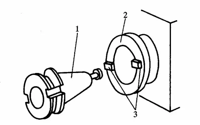

1.1 换刀
加工中心上,切削转矩通过主轴上的端面键和刀柄上的键槽来传递(如图1所示),因此每一次自动换刀时,都必须使刀柄上的键槽对准主轴端面键,以使换刀顺利进行,这就是主轴定向。请观看视频1。
每日一词:主轴定向M19
图1 刀具与主轴配合
1刀柄      2主轴端面     3端面键

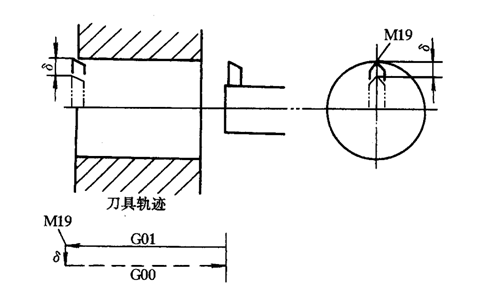

1.2 精镗孔退刀
在精镗(fine boring)加工中,为防止拉毛或划伤已精加工的孔表面,要求镗刀进给(G01)至孔底时刀尖反方向径向移动一段距离(如图2偏移量δ值)后才能快速退出(G00),为此必须先定向再退刀。
每日一词:主轴定向M19
图2 精镗循环(如G76)中的主轴定向

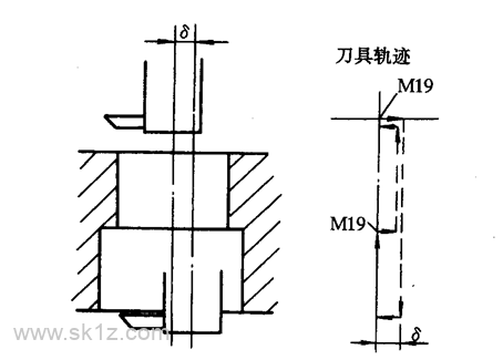

加工阶梯孔(通过小孔镗大孔)时,为防止刀具与小孔碰撞,必须先主轴定向,使刀尖停在一个固定位置( X轴或Y轴上),以便主轴偏移一定尺寸后,使刀尖能通过前壁小孔进入箱体内对大孔进行镗削,如图3背镗循环(back boring cycle)所示。请观看视频2。
每日一词:主轴定向M19
图3 背镗循环(如G87)中的主轴定向

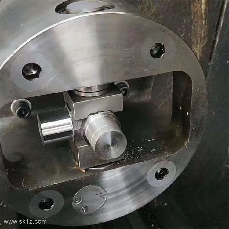

1.4 工件装卸
车床上加工异形件(非轴类、棒类、圆柱类等)时,主轴卡盘需定向,以方便工件的装夹和松卸。
每日一词:主轴定向M19
▲ 异形件

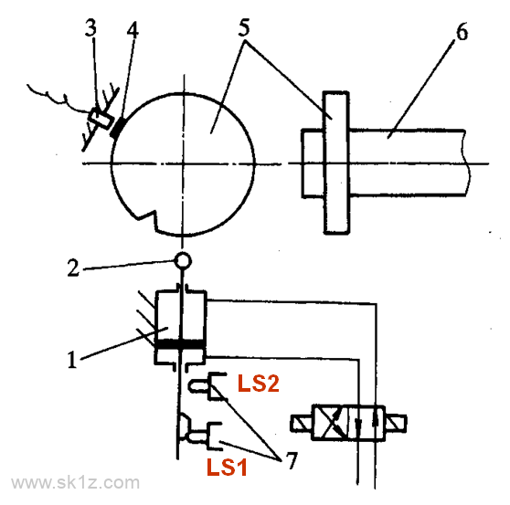

2.1 机械式
如图4所示,在主轴上安装V形槽定向盘,由液压将滚轮推入V形槽实现定向,由限位开关LS1、LS2(行程开关)检测定向是否完成,LS2发信时不允许主轴转动。
每日一词:主轴定向M19
1—定向液压缸      2—滚轮     3—无触点开关     4—感应块     5—V形槽定向盘     6—主轴     7—限位开关(LS1、LS2)
图4 V形槽轮定向盘装置
定向过程如下:
PMC收到M19译码信号后,如果主轴处于旋转中,立即发指令停止
暂停
主轴以定向速度正转
④ 收到无触点开关信号,主轴停下来(惯性)
 电磁阀得电,定向液压缸推动滚轮伸出
主轴被迫停止、锁紧,LS2发信
 LS2超时未发信,报警并停止

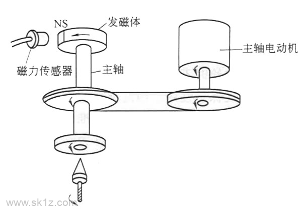

2.2.1 磁力传感器主轴定向
如图5所示,由磁力传感器检测定向位置。
每日一词:主轴定向M19
图5 磁力传感器主轴定向装置
定向过程如下:
① PMC收到M19译码信号后,如果主轴处于旋转中,PMC立即发指令停止
 暂停
 主轴以定向速度正转
 发磁体旋转,找寻磁力传感器信号
 收到信号主轴停止,并通过闭环控制将主轴锁紧在预设位置
 定向到位检测开关发信(外接,双重保险)
⑦ 超时不发信,报警并停止

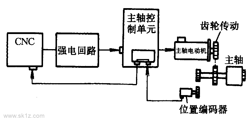

2.2.2 编码器主轴定向
目前用的较多的是,由安装在主轴或主轴电动机上的编码器作为检测元件实现主轴定向控制,编码器的零标志(1转信号)代替了上述磁力传感器信号,如图6所示。
每日一词:主轴定向M19
图6 编码器主轴定向控制连接
定向过程如下:
 暂停
 主轴以定向速度正转
 位置编码器旋转,找寻1转信号
 收到信号主轴停止,并通过闭环控制将主轴锁紧在预设位置。调试时,实际位置以零标志处为基准加以偏移(用CNC参数调整)
 定向到位检测开关发信(外接,双重保险)
⑦ 超时不发信,报警并停止
电气式主轴定向Electrical orientation),无需插销和电磁阀,完成主轴锁紧。主轴转至检测信号处停止,并由主轴电机的静态转矩(stall torque)锁紧。此时,如果出现主轴正转或反转指令,则主轴恢复自由转动。
