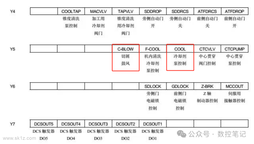

FANUC 31iA T21iFb小黄机,关于冷却泵相关信号介绍。在NC编程代码中
M07:切屑鼓风打开
M08:冷却剂泵打开(水泵)
M09:关闭切屑鼓风/冷却剂泵

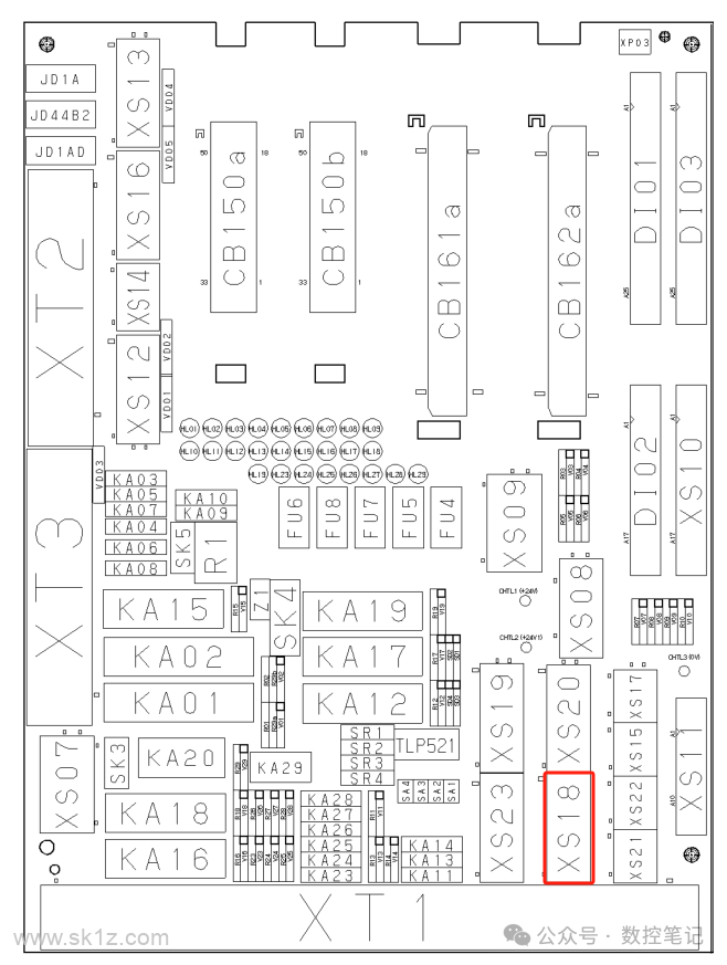

相关水泵及IO板信号介绍

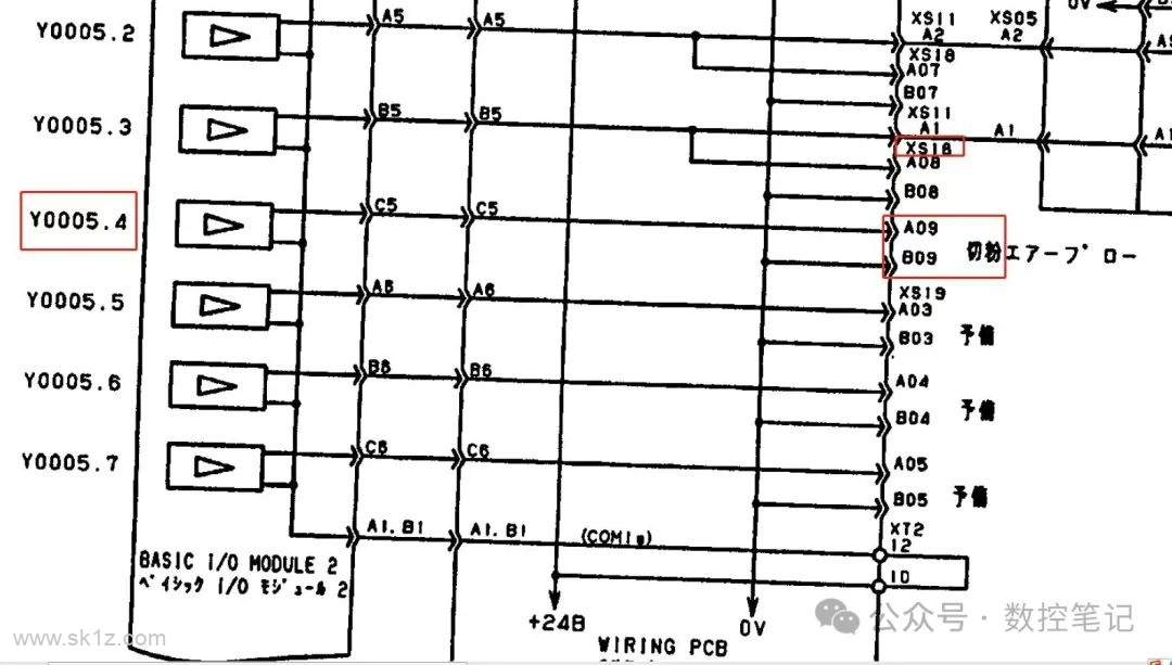

M07对应输出点为:Y5.4(电磁阀)
M08对应输出点为:Y5.2(交流接触器)
FANUC 31iA小黄机冷却泵相关信号
Y5.4在IO板对应的端口为:
XS18(A09/B09)

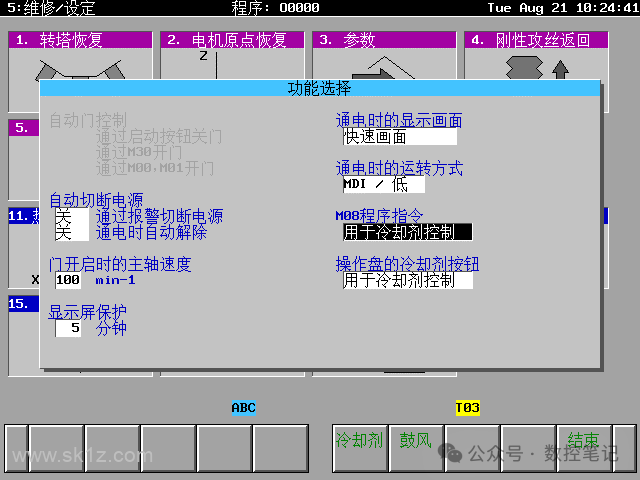

用M代码进行自动运转时,冷却剂装置在如下时间打开或关闭。
M08:读入该程序段后冷却剂装置打开。
M09:该程序段执行后冷却剂装置关闭。
•冷却剂装置在换刀时关闭。必要时请用冷却液键或 M08 指令打开冷却剂装置。指令打开冷却剂装置。(PMC参数 K0#7=0 时)
操作盘的冷却液键M08指令用于冷却剂装置的控制时,请用快速画面 → 5:维修/设定 画面的[功能选择],将“M08 程序指令”和“操作盘的冷却剂按钮”设为“用于冷却剂控制”。

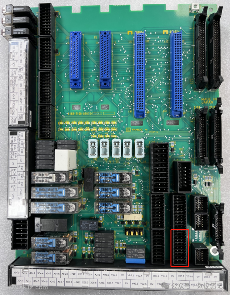

关于IO板端口
IO板型号:A16B-2100-0391/01A
IO板型号:A16B-1110-0521/01A
