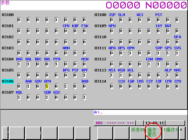

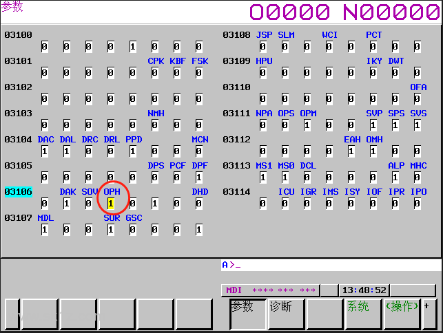

★1.设定参数3106#4=1

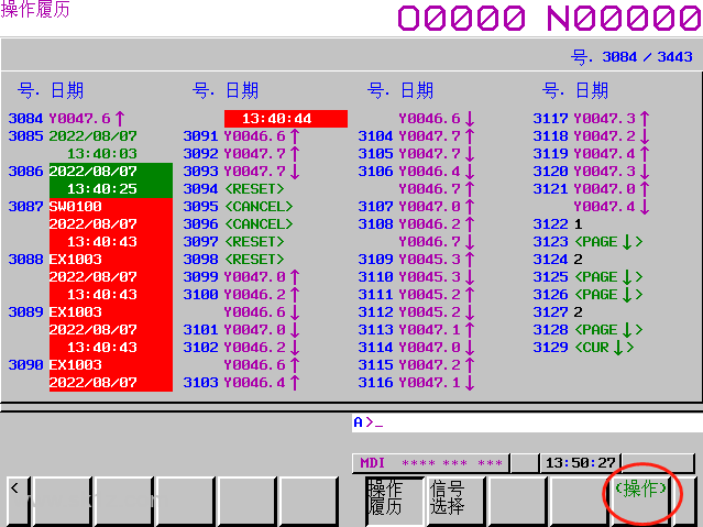

★2.右翻页数次,找到【操作履历】
即可进入操作履历界面
操作履历也可在机床上查看,但并不是很直观,可以将操作履历拷贝出来再电脑上查阅。
★3.【操作】→【输出】→【执行】
即可将操作履历拷贝到了U盘或存储卡内

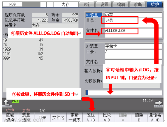

三菱/新代操作履历拷贝步骤
三菱操作履历文件格式:ALLLOG.LOG
文件拷贝步骤:[维护] → [I/O] → 装置A[存储器] → 目录[/LOG] → [转送A-B]

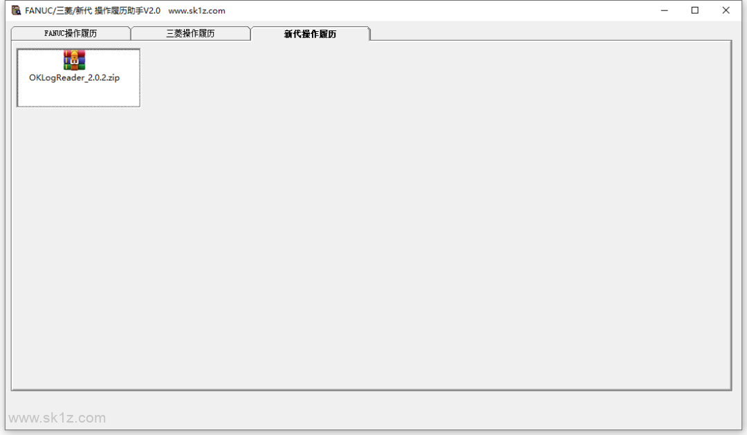

新代操作履历文件格式:OPLog.0

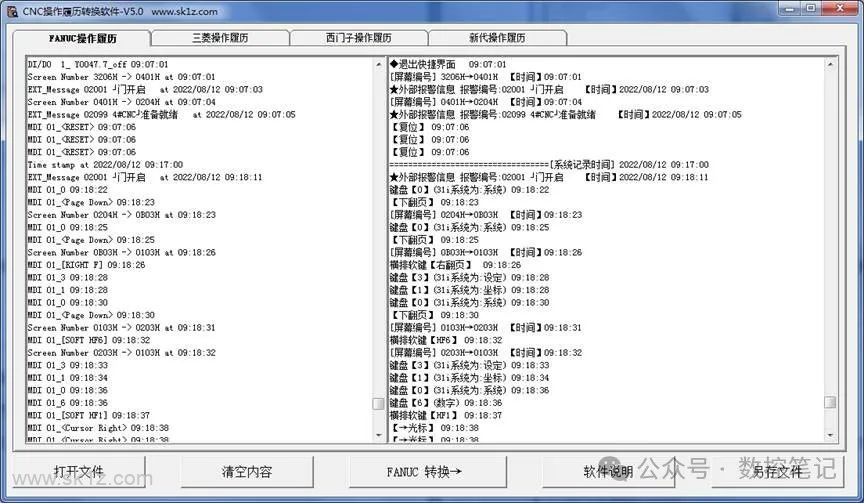

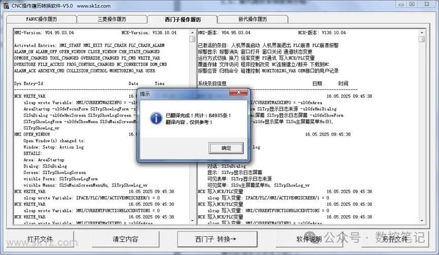

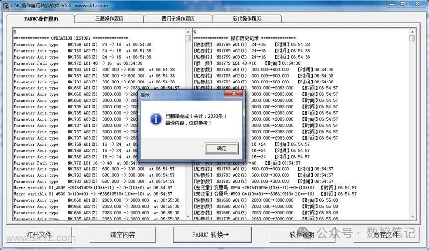

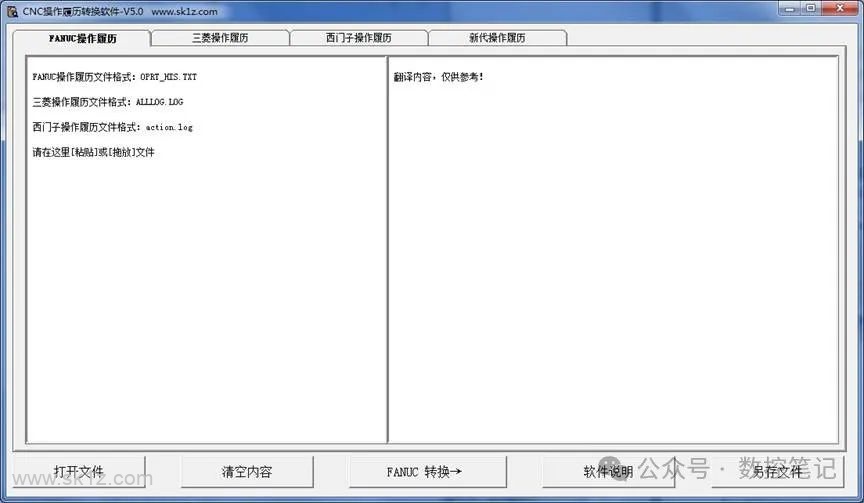

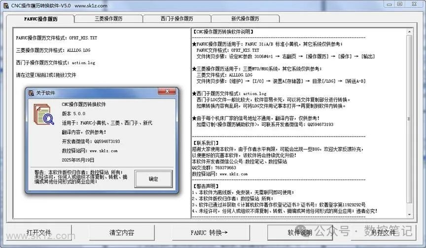

操作履历文件可直接将文件[拖放]到软件内,点击[履历转换]即可自动翻译。翻译的文件也可另存为,软件截图如下:
FANUC操作履历

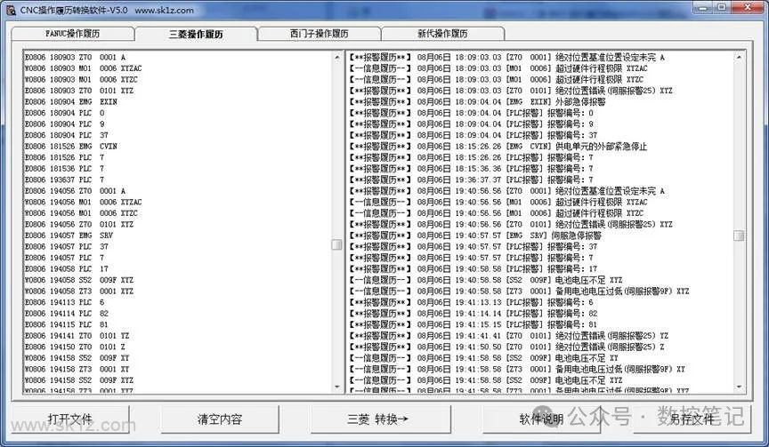

三菱操作履历
西门子操作履历
新代操作履历
