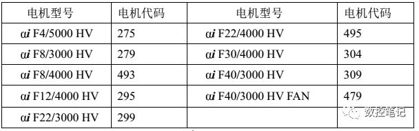

(400V高压系列电机)
(400V高压系列电机)
(400V高压系列电机)

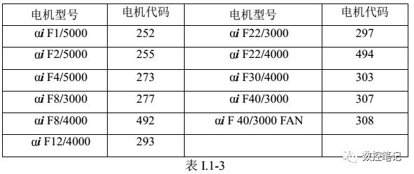

αi系列电机
A06B-□□□□-B△○▽#◎◎◎◎
口口口口:电机规格号(注:并非所有组合均存在)
△ 0 : 锥轴
1 : 直轴
2 : 直轴带键
3 : 锥轴带24V抱闸
4 : 直轴带24V抱闸
5 : 直轴带键带24V抱闸
○ 0 : 标准
1 : 带风扇
2 : 带大扭矩抱闸
3 : 带大扭矩抱闸和风扇
4 : 带强力风扇
5 : 带风扇
▽ 0 : 脉冲编码器 αiA 1000
1 : 脉冲编码器 αiI 1000
2 : 脉冲编码器 αiA 16000
0000 : 标准
0100 : IP67 标准

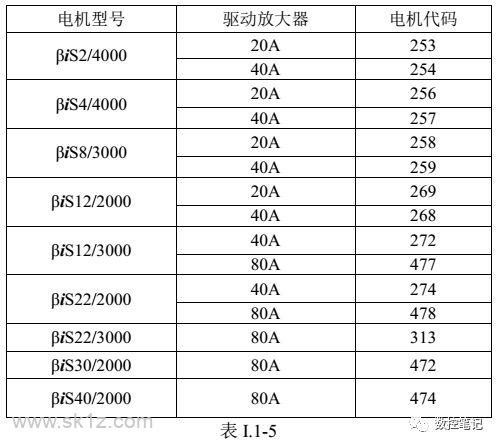

βi 系列电机
A06B-口口口口-B▲0▼#abcd
▲ 0 : 锥轴
1 : 直轴
2 : 直轴带键
3 : 锥轴带24V抱闸
4 : 直轴带24V抱闸
5 : 直轴带键带24V抱闸

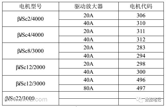

▼ 3 : 脉冲编码器βA 64B (βiS0.2, βiS0.3)
脉冲编码器 βiA 64 (βiS0.4 to βiS1)

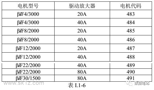

脉冲编码器 βiA 1000 (βiS2 to βiS40, βiF4 to βiF30)
7 : 脉冲编码器 βiA 1000 (for the βiSc 专用) (βiSc2 to βiSc22)
abcd
a 0 : 标准
b 0 : 标准
1 : IP67 规格 ( βiS0.2 和 βiS0.3除外)
cd 00 : 标准
63 : φ14φ14 锥形/直轴 (βiS2, βiSc2)
65 : IP67 规格 (βiS0.2, βiS0.3)
70 : 小齿隙的制动器 (βiS22 to βiS40, βiSc22, βiF12 to βiF30)
※ #abcd = #0000 时省略
※ #abcd = #ab70(减小齿隙的制动器)时指定为△=3~5

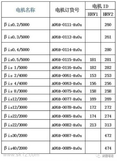

βi–B系列电机
A06B-口口口口-B▲0▼#abcd
▲ 0 : 锥轴
1 : 直轴
2 : 直轴带键
3 : 锥轴带24V抱闸
4 : 直轴带24V抱闸
5 : 直轴带键带24V抱闸
脉冲编码器 βiA 64 (βiS0.4-B to βiS1-B)
脉冲编码器 βiA 1000 (βiS2-B to βiS40-B, βiF4-B to βiF30-B)
7 : 脉冲编码器 βiA 1000 (for the βiSc-B ) (βiSc-B 2 to βiSc22-B)
abcd
a 0 : 标准
b 0 : 标准
cd 00 : 标准
63 : φ14φ14 锥形/直轴 (βiS2-B, βiSc2-B)
70 : 小齿隙的制动器 (βiS22-B to βiS40-B, βiSc22-B, βiF12-B to βiF30-B)
※ #abcd = #0000 时省略
FANUC如何查伺服电机代码?
